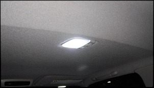

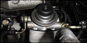

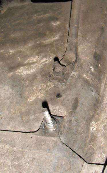

    Relembrando meu último post, comentei sobre algumas melhorias que iria fazer na Criola. Estou enviando anexas algumas fotos:
    1) Lâmpadas de Led (comprei no site DealExtreme https://www.dealextreme.com/details.dx/sku.12742).
    Próximos passos: substituição das lâmpadas das lanternas dianteira e traseira, das luzes de leitura, da luz da licença e do brake-light (salvo engano são todas com conector tipo T10, conforme manual) por lâmpadas led de menor consumo e maior luminosidade. Também devo substituir as lâmpadas dos faróis (H1) e neblina (H3) por lâmpadas halógenas brancas. Vi no Deaextreme as H1 Diamond (http://www.dealextreme.com/details.dx/sku.42028) e as H3 (http://www.dealextreme.com/details.dx/sku.30372). Tem um monte de lâmpada com conector tipo T10 por lá mas ainda não achei a mais indicada. Se alguém já tiver feito estas substituições agradeço as dicas.
    2) Adaptação do filtro: conforme havia citado anteriormente, autorizei meu meca a executar uma adaptação no filtro original da X. Agora o sistema de filtragem possui uma "bomba manual" (utilizada para preenchimento do elemento filtrante com diesel e em situações de pane seca que espero nunca venha a ocorrer) e utiliza elemento filtrante das Ranger (+ barato, acessível e mais efetivo para os MWM, segundo meu meca . Esta opinião não pretende gerar discussões técnicas e está embasada na experiência e no conhecimento de um profissional que lida há muitos anos com mecânica diesel).
    3) Esta é uma das dicas do amigo Trotta que pus em prática: troca dos parafusos plásticos no PC pelos de aço (cabeça sextavada ou allen com porca travante). Seguem as fotos de alguns pontos com a substituição realizada.

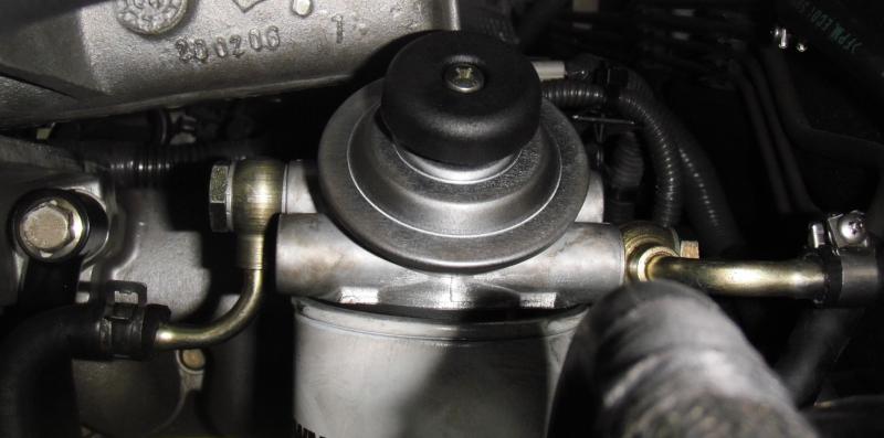

    Seguem as fotos restantes
    Citação Postado originalmente por jonybegood Ver Post
    Grande povo,
    Andei meio sumido do fórum, mas fiquei muito feliz em ler e saber que as atividades estão em alta por aqui.
