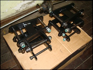

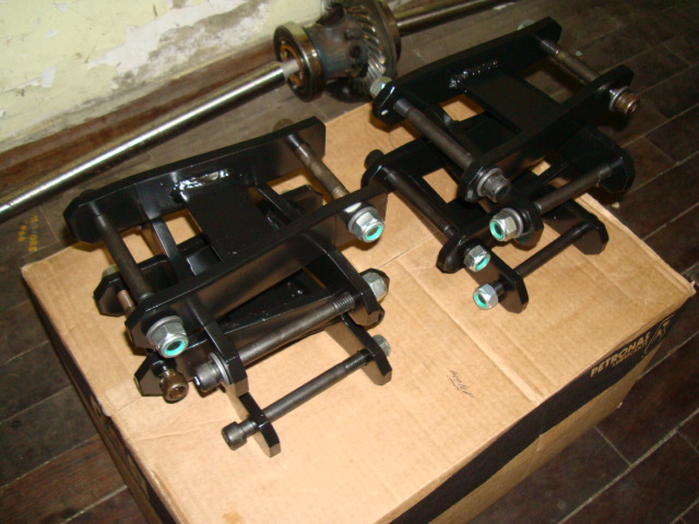

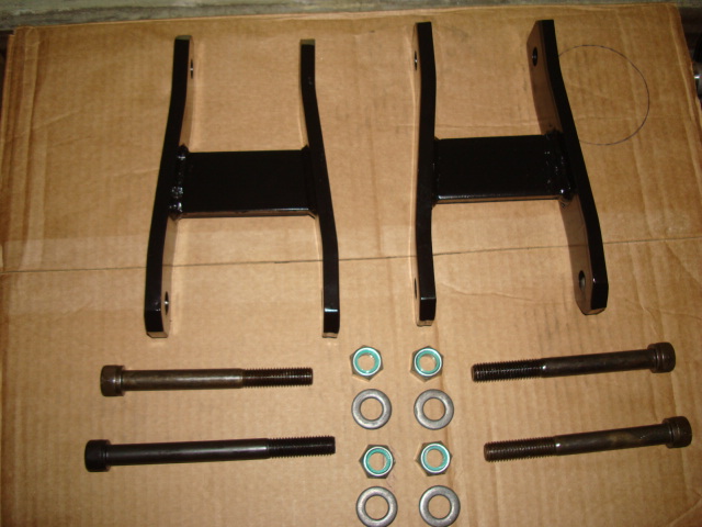

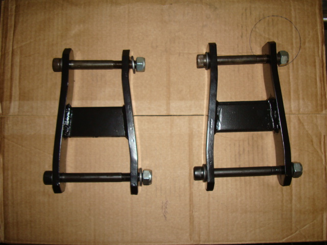

    Jumelos de 6"
    Finalmente acabou. Ficou paracendo aqueles kits americanos. Essa pintura eletrostática fica um espetáculo....
    Vou testar e tirar fotos da minha X com e sem eles neste final de semana e posto aqui depois os resultados
