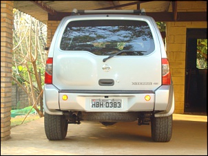

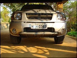

    Boa noite all,
    Depois de um sabado em trilhas e cachoeiras consegui um tempinho hoje para algumas "mexidinhas" na minha X.
    Veja algumas fotos dela:
    Miniaturas de Anexos Miniaturas de Anexos Comprei um Xterra e... GOSTEI!!!-dsc04044.jpg   Comprei um Xterra e... GOSTEI!!!-dsc04047.jpg   Comprei um Xterra e... GOSTEI!!!-dsc04048.jpg

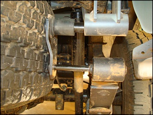

    Não deu para instalar os jumelos pois tive um pequeno probleminha.
    O eixo superior do jumelo é mais grosso, tem 20mm. Mas não é problema, essa semana mando fazer uns "tubos" que resolverão os problemas. Do mesmo modo que os kits americanos. Veja nas fotos a diferênça de espessura das chapas dos jumelos, o original tem 1/4" e o que fiz tem 3/8", patola pacas:

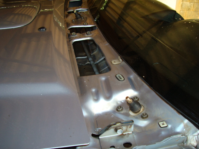

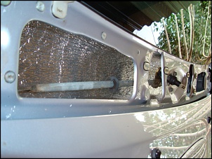

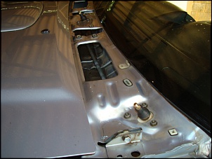

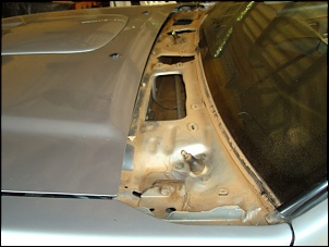

    Uma dica:
    Como toda vez que ligava o ar vinha aquele cheiro de poeira, desmontei a entrada de ar externa, dei uma boa limpeza e, de quebra, ainda instalei um isolamento termoacustico. Ficou muito bom, vejam o resultado:
    Miniaturas de Anexos Miniaturas de Anexos Comprei um Xterra e... GOSTEI!!!-dsc04073.jpg   Comprei um Xterra e... GOSTEI!!!-dsc04074.jpg   Comprei um Xterra e... GOSTEI!!!-dsc04075.jpg   Comprei um Xterra e... GOSTEI!!!-dsc04076.jpg   Comprei um Xterra e... GOSTEI!!!-dsc04077.jpg

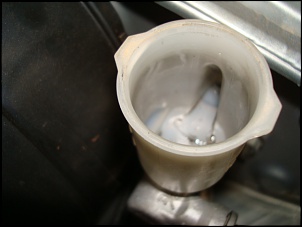

    Tb tive um susto ao verificar o reservatório da embreagem... tava vazio!!!
    Coloquei mais óleo e vou verificar constantementepara ver se tem algum problema...

    Trotta.79, a XTerra não tem filtro de ar para o AC ? Aquele revestimento que colocou, qual a finalidade ? Isolar um pouco mais o cofre do motor do interior do veículo ?
