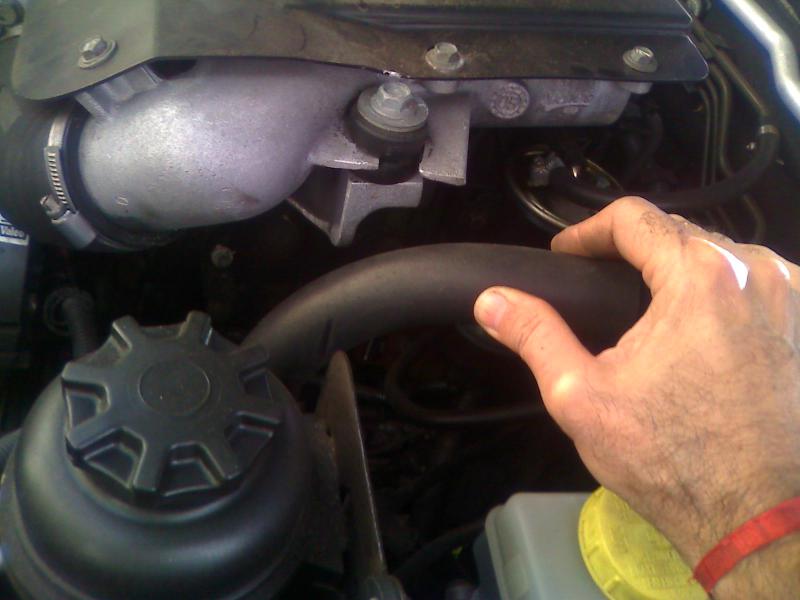

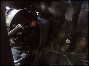

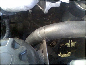

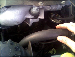

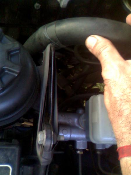

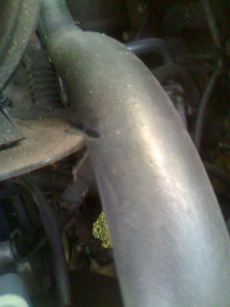

    Bom pessoal, este fim-de-semana como no anterior dei outra vistoria na minha viatura e ao abrir o capô do motor olha o que achei!!! Esta mangueira me pareçe que é a do ar condicionado ela passa colada a esta chapa e já está abrindo um buraco nesta mesma mangeira. Alguém já teve problema parecido??? Solução encontrada no momento foi afastar um pouco a mangueira e colocar a fita de alta(emburrachada) de eletricidade porém notei que por ser borracha esta chapa com a trepidação do motor continuaria a furar as borrahchas, depois coloquei além da fita de alta uma borracha rígida e com a fita de alta envolví a chapa para proteger a borracha do ar condiciondo. Olhando hoje nas fotos cheguei a conclusão que ficou muito armengado, acho que a melhor solução e mais viável é entortar a chapa.

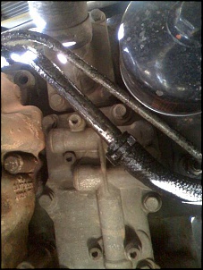

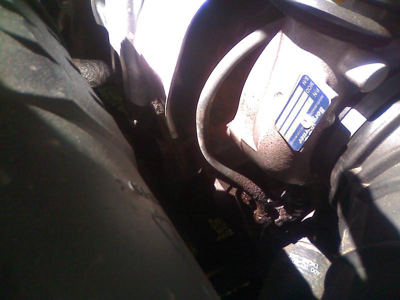

    Outra coisa que achei também, Mangueiras do Intercooler, encharcadas conforme fotos em anexo, está merejando em cima do alternador, viajarei este fim-de-semana para Sampa de Avião(infelizmente) e quando retornar efetuarei limpeza. Também achei a mangueira de combustível que vêm do tanque para a alimentação do motor um pouco encharcada. Alguém têm mais alguma opinião???
    Outro dia conversei com um mecânico sobre o tal filtro decantador, postado neste nosso tópico pelo Badia:
    http://www.4x4brasil.com.br/forum/sh...=53009&page=79
    O meca me disse que um dos sintomas do entupimento deste filtro é o intercooler começar a receber óleo, não sei se vazaria como neste seu caso. Os vazamentos próximos à turbina devem estar vindo dela, não sei se seria do tal decantador entupido.
    Um pouco de óleo que sai da turbina e vai para o intercooler é normal, mas no seu caso parece ser muito. Verifica o separador de óleo como nosso amigo citou ou talvez até a turbina. Muita gente aumenta a pressão da turbina e com tempo, não tem geito ela começa a ir embora, ai volta apressão ao normal e vende. Isso é muito comum...

    com a turbina original a pressão fica no maximo em 1,2 Kg, é importante em todo carro à diesel turbinado ter o manometro, ele ajuda a identificar varias anomalias no carro.
