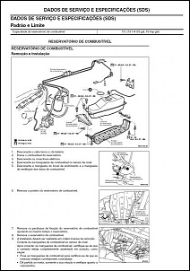

    Complementando a mensagem anterior, segue o anexo enviado a Binho Escapamentos com desenho esquemático do reservatório de combustível para primeira avaliação da possibilidade de construção. Se alguém tiver mais material técnico / fotos relacionados ao tanque por favor compartilhem ou mandem em MP. Abs!

    É sim ZYKAO, ela já com bomba elétrica....mas olha só...o que acontece é que as bombas elétricas são bem mais "sensíveis" que as bombas mecânicas, então qualquer sujeira já faz um barulhinho (além de ficarem mais perto do motorista, fora do "cofre" do motor, perto da porta do passageiro, o que facilita a "audição" ).....mas todos os tanques das X são de ferro, e enferrujam

    Pois é trotta, quando eu morava em goiás e no DF eu nunca tive problemas com isso.....quando vim morar no MA e eu comecei a viajar por todo o MA, sou rep.comerc., esse problema aconteceu....por que?....porque pra você enferrujar o tanque da X, você precisa colocar água lá dentro!!
    Ou seja, como eu viajo muito eu não posso abastecer sempre no mesmo posto, um de confiança, e então acabo sendo vítima de postos que tem mais água em seu diesel que outros....aí...enferruja....E quando eu digo que enferruja, é porque enferruja todo!!!...até o "teto" do tanque...a vareta da boia...tudo!
    Essa ferrugem vai formando pedaços cada vez maiores....e eles não passam pela bomba elétrica.

    Bom então vai uma dica para quem quer confeccionar um tanque de inox. Aqui em BH o pessoal que mexe com pequenos aviões, tipo monomotor, faz tanque de inox das formas e espessuras mais variadas possíveis. No Carlos Prates (bairro de BH) conheci um soldador que faz tanques para esse pessoal. A espessura da chapa varia de 0,5 a 2 mm. O mais recomendado para nossas viaturas seria 1,5mm de espessura. Fica ai dica, procure na sua cidade ou região quem mexe com aviões de pequeno porte, eles devem conhecer pessoas capacitadas para fazer isso.
    Andei verificando a X por baixo e percebi que será muito difícil fazer um tanque de maior capacidade pois o original já é limitado por duas traverssas, uma longarina e o cardan. Para aumentar a capacidade teria que fazer um segundo tanque. Agora se fizer um BL de 2 ou 3 " dá para aumentar bem a capacidade talves para até 90 litros.
    Agora há duas maneiras de fazer esse tanque. Ou vc manda num profissional fazer tudo (desmontagem, medição, confecção e etc) ou vc especifica para um bom soldador como vc quer o tenque. Vc especificando deve sair por no máximo 600 a 700 reais. Com um profissional não tenho nem idéia.
    Espero ter contribuído....
    Valeu a dica Trotta...quando eu voltar pra casa vou procurar saber se aqui tem alguém que trabalha com tanques de aeronaves...
    .Eu olhei o preço do tanque de ferro lá na nissan....1.300,00 contos!
