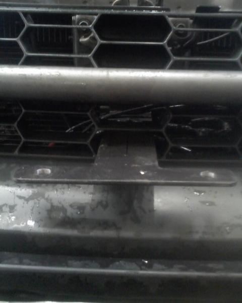

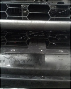

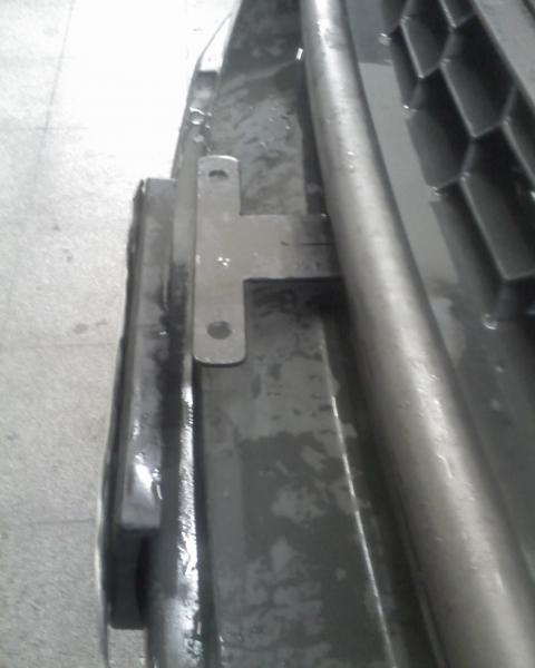

    Thumbs up Suporte para farois de milha.
    All, conforme o prometido posto as fotos do suporte que desenvolvi para instalar os farois de milha na X.
    Como disse em em mensagem anterior aproveitei dois parafusos 8" que vem de fabrica fixados na chapa atrás da grade e que serve de base para a buzina e trava do capô.
    Na volta do JALAPÃO 2010 - Expedição Raul Caramaschi, posto o lado operacional dos mesmos.
    Espero que gostem.
    Abraço,
    Badia

  • #792
    Excelente solução!
    Me diz quanto custa pra tu fazer uma que, dependendo do $$$, eu compro!
    Grande abraço e boa viagem.
