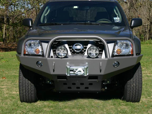

    PC_Milha
    Segue um modelo.
    Miniaturas de Anexos Miniaturas de Anexos Comprei um Xterra e... GOSTEI!!!-pc_milha.jpg
  • #184
    essa foto mostra o milha,podemos coloca-lo tbm,ja o modelo L200 seriam as setas originais do carro,é só uma questao de saber qual e quantos milhas vc quer usar.
