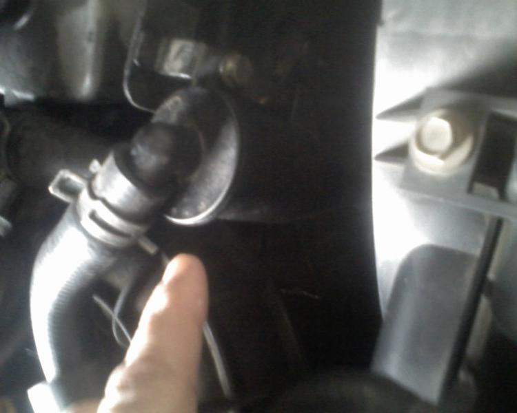

    Exclamation Problemas no fucnionamento!
    Jaison e demais colegas, fui retirar hoje a X que passou por uma revisão geral, troca de filtros e instalação do guincho, preparação para o Jalapa.
    Fiquei tremendamente surpreendido ao ver o filtro de combustivel com menos de 5000kms cheio d`agua, a dica é para troca de 3 em 3milkms pois isso acba com a bomba injetora.
    Conheci também o DECANTADOR, nunca tinha ouvido falar, troquei custa 100 reais.
    É um filtro que vai fixado na frente da turbina e decanta o vapor de óleo gerada por ela e recoloca no carter.
    Se entupir adeus turbina em pouco tempo. Fotografei o pelotudo para vocês conhecerem e inclui-lo na manutenção de filtros e óleos.
    - QUANTO ao motor funcionar em apenas um ou dois cilindros e depois na segunda ligada estar normal, a única causa aparente é o excesso de impurezas no filtro de combustivel que não mantem a pressão na bomba, dai falta alimentação na primeira ignição.
    Portanto cuidado com filtros e abastecimento, já chega nosso diesel ser uma M.
    Espero ter ajudado.
    Abraço,
    Badia

    Aquele sensor de àgua no filtro do Diesel não acusou nada?
    Sempre achei que funcionava bem.
    Quanto ao decantador, normalmente quando faço a troca do oleo, faço uma lavagem dele e daquelas mangueiras.
