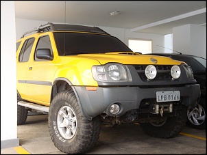

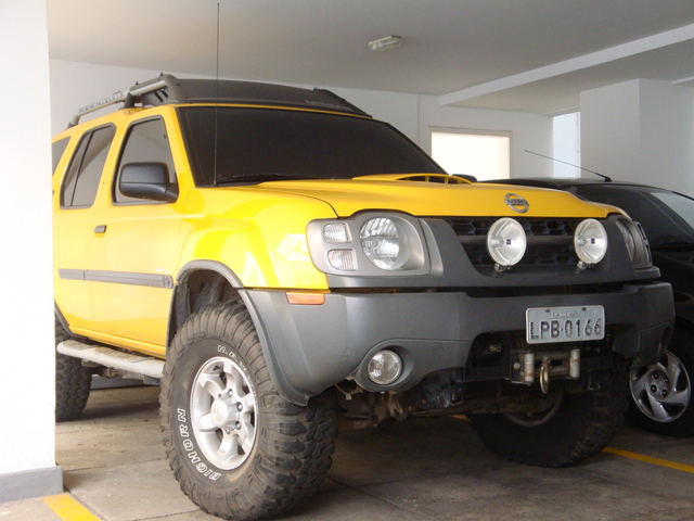

    a amarela que o Dudarj vendeu tinha um farol de milha hella. Ficou discreto. Bom dar uma recuperada nas fotos ou esperar ele ou o novo proprietário se pronunciar e nos passar as dicas.
  • #760
    11/11/2008
    jataí/GO
    304
    milha na xterra
    a foto que falei. logo o dono se pronunciará como foi feito

    Então Fernando, foi exatamente nesse local que pretendia fixar os meus, do mesmo modo.
    Fui desaconselhado pelo meca por dois motivos:
    - Vai trepidar - balançar a luz quando ligado;
    - Vai quebrar o plástico das grade.
    Acho que a saida é mesmo um tipo de mão francesa presa na barra dentro da capa do parachoques ou presa no suporte central onde esta fixada a buzina e que serva de suporte para a fechadura do capô.
    A não ser que surja alguma idéia melhor, vou aguardar um pouco.
    Abraço,
    Badia

    Bom, apenas para lembrar, sou o proprietário do XT amarelo que era do DudaRJ. Quando eu peguei ele já estava sem o farois, pois apareceram rachaduras ao redor dos furos que, mais cedo ou mais tarde, iriam abrir um rombo na carenagem.
    Tive vendo umas alternativas para colocar os milha no lugar que estavam antes: uma delas, a melhor e mais trabalhosa, seria a criação de um adaptador que seguiria até o parachoque, onde seria o ponto principal de fixação, e passaria por estes buracos, onde disse que esta rachando. Neste buracos seria reforçados e colocados "onringer"...
    Acho que não ficou muito claro. Vou providenciar um desenho para clarificar minha idéia. A solução mais fácil e, talvez, mais cara, seria colocar um quebra-mato....
