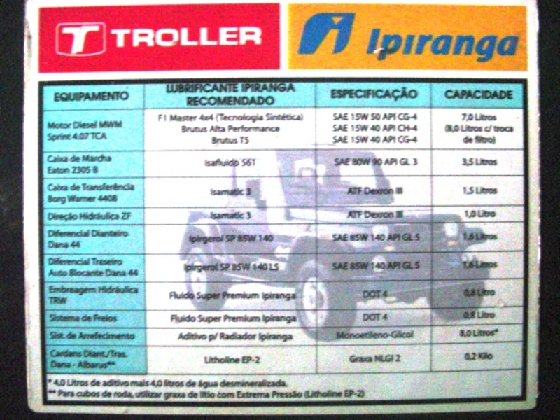

    Amigo Trotta, antes de responder tua observação fui novamente ao cofre do motor do meu Trolha prá conferir se eu tinha lido errado a informação que postei.
    Pelo selo do fabricante a minha observação esta correta, anexo a foto do selo com a tabela dos lubrificantes recomendados pela fábrica.
    Mesmo assim vou perguntar na revenda, quando der . . .
    Abração,
    Badia
    Citação Postado originalmente por Trotta.79 Ver Post
    Querido Badia,
    Vc pode até estar usando o IPIGEROL SP 85W140GL no diferêncial do seu Troller, mas esse óleo é indicado apenas para o diferêncial dianteiro do seu Troller que não possui diferencial limitado(blocado). O traseiro, que possui blocante, deve se usar o ULTRAGEAR LS 80W90 ou 85W140 da ipiranga ou o Texaco Multigear LS 85W140.
    Mas para falar a verdade, diferêncial blocante é quese que via de regra uma bosta mesmo. Normalmente no Troller ou em qualquer outro veículo nacional, com dois meses de uso intenso, o blocante já foi embora. Para off road, blocante deve ser 100% ou nada.
    A minha Xterra subia minha garagem, em forma de caracol acentuado, sem cantar os pneus traseiros. Apenas dava umas sacudidas de lado, agora já tá subindo cantando de um lado. Ou seja os discos já eram!
    Valeu

    Badia, veja que na tabela eles indicam para o dif. traseiro o Ipigerol 85W140GL LS, o que está correto devido ao bloqueio por discos. Para o dianteiro indicam o Ipigerol sem LS, também correto. Na especificação genérica é que aparentemente tem um erro, pois indicam a mesma especificação tanto para o Ipigerol com LS como para o sem LS, ou seja, na especificação genérica não fazem distinção da necessidade do LS no traseiro, o que pode induzir a aplicação do óleo errado se o proprietário olhar apenas para ela e não para o modelo de óleo da Ipiranga ...

    Olá Badia,
    realmente acho que a Troller comeu bola na impressão do adesivo,na tabela o lubrificante Ipiranga recomendado esta correto:
    IPIGEROL SP 85W140 LS, porem na coluna do lado, na especificacão esqueceram de colocar a qualidade LS.
    Acho que se a orientacão comprovada pelo adesivo foi erro do fabricante e por conta do oleo recomendado teve o bloqueio estragado, você tem direito a um novo jogo de discos para o diferencial.

    Amigos, menos.
    O importante é saber que o óleo recomendado para o diferencial traseiro com bloqueio de discos é atendido nas especificações do fabricante pelo óleo recomendado, no caso da marca Ipiranga, mas ha outros no mercado.
    O correto é a informação de que; - ha sim óleos que não precisam de aditivos para a função, não acham??
