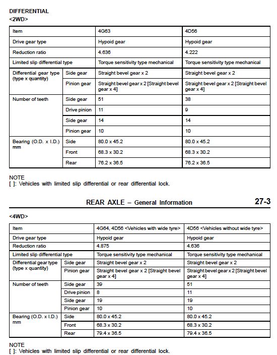

    Entendi o recado. Apenas para frizar que o máximo que já ouvi dizer que conseguiram extrair desse motor foi entre 250 a 280 cv. Além do que foi em L200 RS onde muda a caixa de câmbio que é uma Eaton e os diferencial que era Dana.
    O pessoal tanto fala da relação de diferecial das L200 e eu tenho uma 4x2 que a relação do diferencial é 4,222:1, porém o câmbio (R5M21-5) dela possui a 1ª,2ª,3ª e Ré mais curta que a da 4x4, vejam nos anexos as relações dos modelos:
    Anexo 384266Anexo 384267

    Claro que a caixa influencia na conta, mas mantidas as relações do câmbio da 4x4 e com esse seu diferencial 4,222:1, as L200 ficariam muito bem escalonadas. Se não muito bem, mas pelo menos muito melhor que essa 4,875:1.
    Por isso que comentei que, com essas relações, incremento de potência é um gasto que não se compensa...
    Não sei não, eu sinto falta de torque na roda com essa relação e pneu 30", visto que essa configuração de câmbio e diferencial 4,222:1 é para a versão 4x2 que originalmente usa pneu 215/75R15.
    Já andei numa quadrada 4x4 e a saída é bem mais forte que a minha. Porém na estrada o motor da versão 4x4 está sempre em alta rotação e fazendo ela consumir mais.
    O problema da L200 4x4 é realmente a 5ª marcha.
    Eu discordo, se o motorista sente a necessidade do aumento de potência, e ele for bem feito vai beneficiar e muito a utilização.
    A única situação que não vai ser melhorada será quando ela estiver em 5ª marcha, visto que é a marcha mais alta.
    Em todas as outras ele poderá antecipar a troca de marcha com o aumento de potência e torque e com isso trabalhar numa rotação mais baixa. E justamente por esse motivo que alguns chips de potência conseguem reduzir o consumo.
    Fala Leo! Tranquilo?
    Me explica essa relação de câmbio (de forma geral) por favor porque eu nunca entendi hehehehe...
