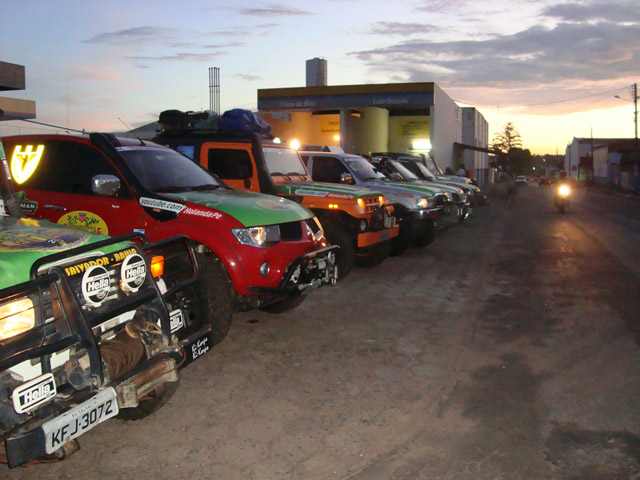

    Tem que dar um coro nesses caras da MIT, a L200 sport tinha farol de milha que ajudava muito, ainda mais pro seu uso, mas num tinha farol de neblina que é bom na asfalto ai na Triton os caras invertem as coisas inves de deixar os 2.
    Coloca um quebra mato ou faz um light bar pra colocar os faróis.
    Num acho a Triton que eu te falei agora, mas é +- assim.

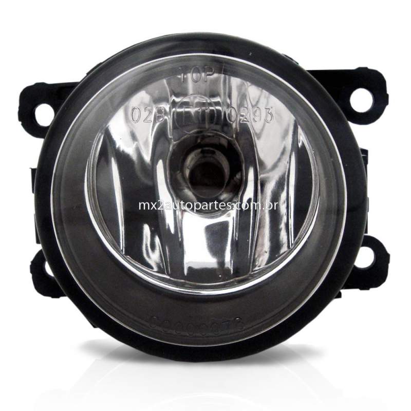

    Realmente nos casos que citou (ainda incluo a Pajero Sport e TR4 reestilizadas no BR) tudo indica que são de neblina, inclusive o manual chama de faróis de neblina e a legenda do botão é de neblina.
    Anexo 405182
    POREM!!! Na realidade não são... Por experiência própria de uso...
    O facho deles é extremamente concentrado e incomoda muito quem vem em sentido contrario, ainda mais pela posição elevada. E na neblina formam aquela parede de luz (mesma coisa que ligar o farol alto) que impede de enxergar qualquer coisa.
    Sendo mais técnico:
    O bloco óptico desses veículos não possuem as características comuns de um de neblina, como as "ranhuras" para abrir o facho, ou lâmpada com aquela cobertura na ponta para rebater a luz.
    Esses abaixo são o que vem nos veículos citados.
    Observe que não existe a cobertura da lâmpada e o bloco óptico é "simples".
    L200 Sport/Outdoor, etc. utiliza lampada H1:
    Anexo 405194
    L200 GLS "quadrada" é ainda pior, utiliza lampada H3:
    Anexo 405211

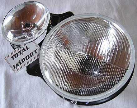

    Já faróis realmente de neblina são mais "complexos" e possuem uma cobertura para refletir a luminosidade no bloco óptico ou utilizam lampadas HB4, H11, etc., que vem com a ponta "pintada".
    Com a cobertura:
    Anexo 405195
    Sem a cobertura (repare na lâmpada):
    Anexo 405196
    No resumo isso foi mais uma gambiarra da Mit BR.
