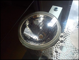

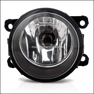

    Já faróis realmente de neblina são mais "complexos" e possuem uma cobertura para refletir a luminosidade no bloco óptico ou utilizam lampadas HB4, H11, etc., que vem com a ponta "pintada".
    Com a cobertura:
    Sem a cobertura (repare na lâmpada):
    L 200 triton-impressoes dessa pkp.-farol-de-milha-peugeot-207-2007-2012-original-c-lampada.jpg
    No resumo isso foi mais uma gambiarra da Mit BR.

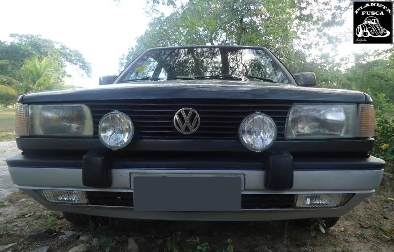

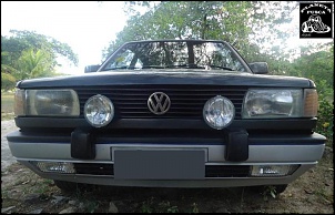

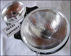

    Antigamente quando não existia tecnologia (ou o custo era proibitivo), todos os faróis de neblina eram retangulares, pois nesse caso era o único formato que permitia que o bloco óptico em conjunto com o vidro (não liso) dispersassem a luz de forma mais aberta. Já os de milha eram redondos.
    Um bom exemplo é o Gol GTI do começo dos anos 90 que tinha os dois tipos.
