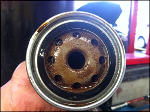

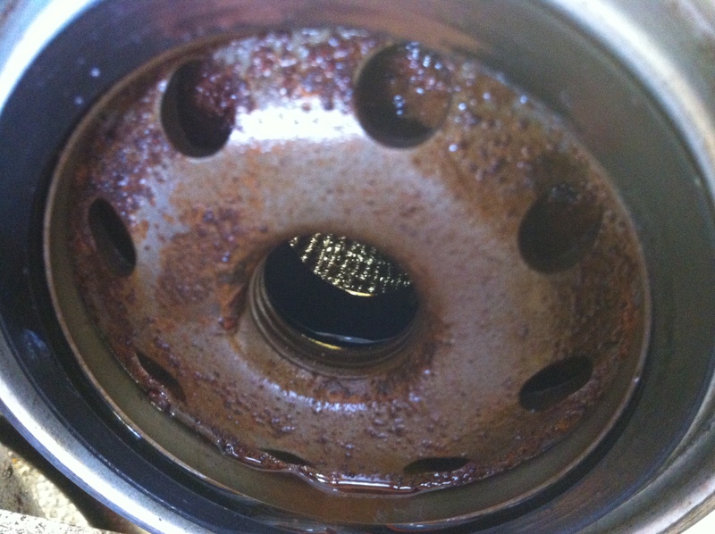

    Pessoal, vejam só o estado do filtro de combustível da Triton que rodou 10.000Km:

  • #9402
    Usuário Avatar de Waldir Carlos
    08/01/2007
    Aracaju/SE
    66
    5,054
    Citação Postado originalmente por Walter L. L. Casitta Ver Post
    Olá, Walter [há quanto tempo]! Impressionante. Essa é uma das razões pela qual estou "dando um tempo" com carros mais recentes. Combustível "adulterado" e CR, formam uma dupla letal!
