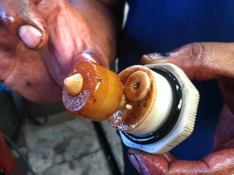

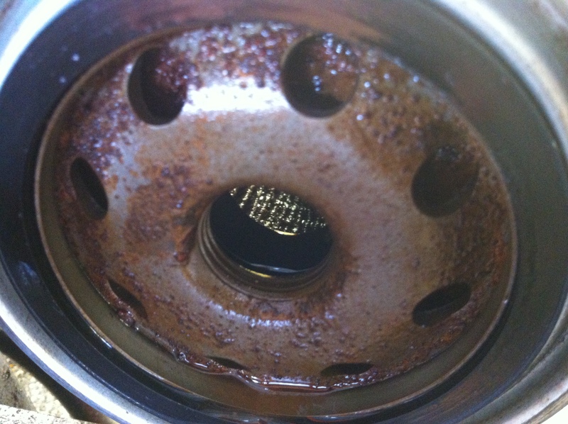

    Pessoal, vejam só o estado do filtro de combustível da Triton que rodou 10.000Km:
    Anexo 418000
    Anexo 418001
    Anexo 418002
    http://www.4x4brasil.com.br/forum/at...a-pkp-3ohv.jpg
    Olá, Walter [há quanto tempo]! Impressionante. Essa é uma das razões pela qual estou "dando um tempo" com carros mais recentes. Combustível "adulterado" e CR, formam uma dupla letal!
