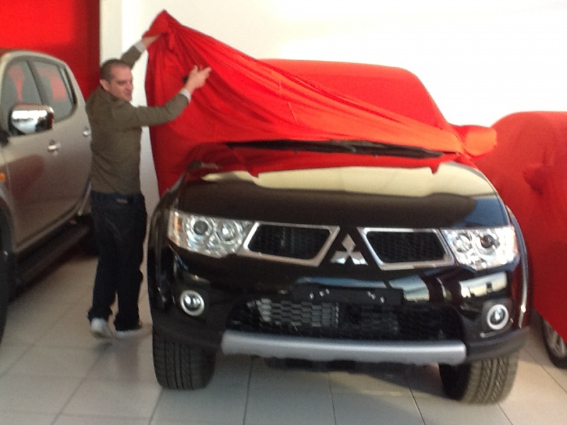

    Ola galera sou novato aqui no site, entrei para o time da Triton adiquiri uma HPE 2013 automática Diesel ,hoje completa 1 mes que estou com ela, muito satisfeito!!
    Agora vou equipando ela devagar sem pressa, acompanho alguns meses esse site, me ajudou muito para escolha da nave.
    Anexo 428546
  • 28/08/2013, 20:24
    madmax87
    parabéns, que vc tenha mtas felicidades com a nova viatura. e, se puder, poste informações sobre ela ao longo da convivência.
