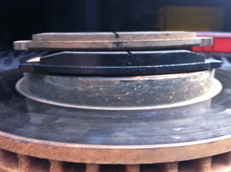

    Pessoal, na foto abaixo, uma pastilha 0Km e a tirada da minha Triton com 60.000Km. A Original chegaria fácil aos 100.000Km. Estou trocando só porque os meus discos estão empenados e então é melhor trocar tudo junto. Os discos da Triton, como os da Hilux empenam com muita facilidade se a gente tem o pé pesado ainda mais rebocando com frequência como no meu caso.
    Como podem ver o disco apesar de empenado e fazendo o freio trepidar em algumas situações praticamente não tem desgaste. Vou retificara e guardar pra próxima troca. Se é que vou ficar com a Triton tanto assim. rsrsrsrs
    Portanto, quando a concessionária sugerir a troca, desconfie...

    Fala Walter , já passei em muitos terrenos alagados e os discos não empenaram e nem desgastaram , porem as pastilhas não passam de 30,000 km .
