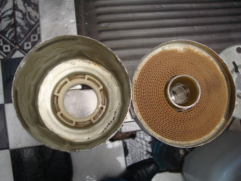

    Levei hj cedo na ccs. Eles passaram o scaner e acusou o filtro mesmo. Apagou o log, fez o teste de potencia - apesar do sinal aceso, estava na estrada e nao senti a perda de potencia-, e aparentemente ficou tudo certo. Segundo o q me falaram, foi justamente o que o Heraldo relatou, que o sistema indicou a presenca de particulas OU agua.
    Me disseram ainda que possivelmente poderia ter sido detectado uma particulampequena que ja se dissipou...
    Como daqui 1500km vou ter que fazer a revisao dos 5000, optei por nao trocar de filtro agora e deixar so pra revisao.
    Enquanto isso, vou ficar de olho no painel e procurar um posto melhor.
    Qualquer novo incidente aviso vcs!

    Rusty,
    Graças a DEUS! Resolveu! :pular:
    Leve na CCS que eles resolvem rapidinho, é só conectar o computador e apagar o log.
    É conveniente trocar o filtro de combustível e o posto onde você está abastecendo. No filtro da minha havia partículas de água e alguns resíduos sólidos bem pequenos que pareciam grãos de areia, o técnico me disse que as Tritons 2011/12 vem com um sensor que detecta quando passa sujeira por ele e avisa antes do filtro entupir. :discordo:
    Abri o filtro em casa só por curiosidade, no fundo do filtro tem o bocal de plástico do sensor de água, dentro das cavidades ainda dá para ver os resíduos, apesar de a maior parte ter caído na hora que o técnico tirou para me mostrar, realmente junto com o diesel saiu muita sujeira, ele passou o dedo por dentro do filtro e acabou removendo o restante. :parede:
    Anexo 307336

    Walter,
    Abri mais por curiosidade, para ver até que ponto o filtro estava comprometido, já que a MIT sempre põe a culpa no Diesel ruim.
    Conclusão: Filtro desempenhou perfeitamente a sua função retendo água e impurezas contidas no combustível, não apresentava comprometimento do elemento filtrante.
    Então da próxima vez quando acender a luz de inspeção do motor e a causa for o sensor do filtro, não trocarei mais o filtro na primeira vez que acender a luz, quem sabe na segunda vez.
