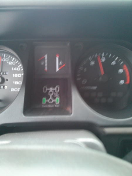

    Poison
    1 Anexo(s)
    Postado originalmente por Oscar Kratz Ver Post
    Caro Poison, sobre a Válvula Termostática, dá uma olhada nesse Post. Abraço
    http://www.4x4brasil.com.br/forum/mi...ml#post1189295
    Kratzzz muito obrigado, eu não fazia ideia de como era importante essa valvula!
    estou dando uma lida e aprendendo sobre!!
    Postado originalmente por RicardoCosta Ver Post
    Posin, boa tarde.
    Mnha GLS B está com o mesmo problema. Retornando de viagem no início do ano quase fundi o motor.
    o ponteiro da temperatura fica baixo por não ter válvula termostatica no sistema. É só colocar que a temperatura volta ao normal. O ponteiro no meio.
    o nível de água deve ser verificado no radiador e nao no reservatório de expansão.
    Confira a tampa do radiador, pois na minha quando comprei havia sido trocado o cabeçote por aquecimento pelo antigo dono e o motivo para a baixa de água foi a tampa do radidor com modelo errado.
    para as Pajeros devemos utilizar tampa com altura de 13 mm. No mercado possui com altura de 8 mm mas não veda, provocando perda água por evaporação.
    Ricardo, valeu a dica!!!
    Onde vc comprou a valvula???
    Como falei ali em cima eu não sabia como era importante e nem dei me atentei para pedir pro mecânico ver isso.
    sabe me dizer onde fica essa valvula?
    Será que consigo checar sozinho?
    Achei essa na milt
    Miltfort, especialista em Mitsubishi 4x4. - www.miltfort.com.br
    O meu fica assim:
    Anexo 466442
    A tampa do meu radiador ta numa boa, ando checando semanalmente e agua continua belezinha, uso uma de 0.9 bar.
