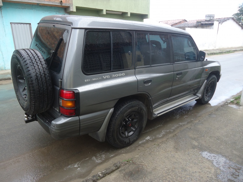

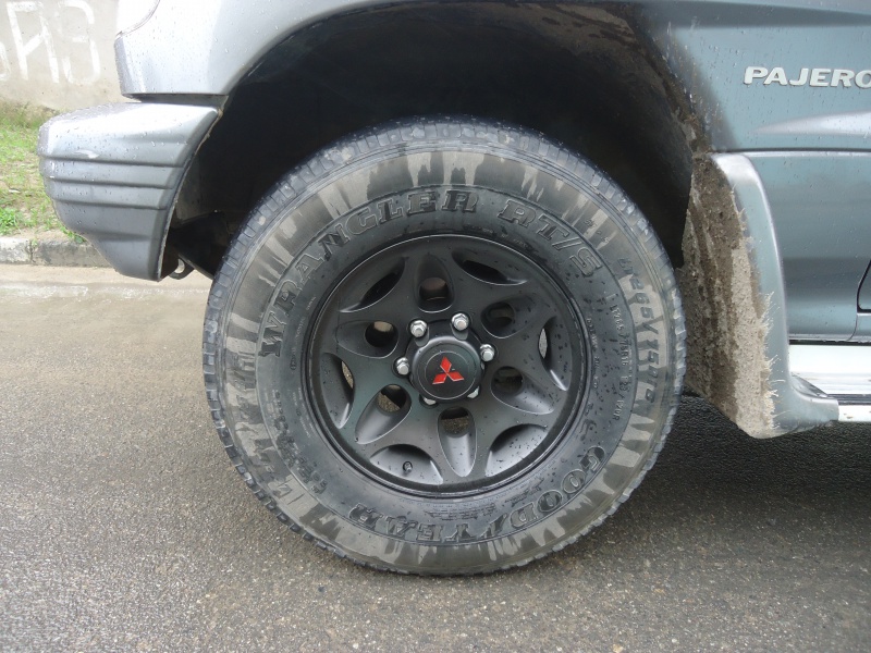

    jairferreira
    5 Anexo(s)
    Fala galera, tudo em ordem?
    Essa semana estava com um tempo disponível e resolvi dar uma melhorada na RURAL. Pintei eu mesmo o para choque traseiro e as rodas. Parece que ficou bom.
    Antes
    Anexo 470618
    Depois
    Anexo 470619
    Anexo 470620
    Anexo 470621
    Anexo 470622
    Como fui eu mesmo quem pintei gastei em torno de R$ 16,00 de material nas rodas, para choque traseiro, estribo, gancho de reboque e ponteira do escapamento. Só não me arrisquei a lavar porque a tinta está nova.
    Próximo passo é preparar e instalar o para choque de impulsão.
    Desde o dia em que comprei só ando com os dedos dormentes de tanto mexer nela! kkkkkkkkkkk
    Forte abraço a todos e fui!

    poooo jair, ficou muito legal!!!
    os wrangler vc q colocou???
    Vou acabar pintando asrodas da minha também
