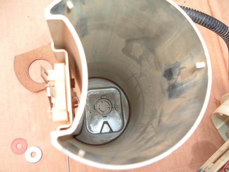

    Paulo, foi trocada só a bomba ou os filtros também?
    Tem um embaixo do copo pelo lado de fora e um interno que fica entre a bomba e o copo, além do filtro/regulador de pressão que fica em cima do tanque. Eles foram trocados? Aquelas duas arruelas servem pra não deixar a bomba esmagar o filtro contra o fundo do copo e alinhar o filtro na passagem, quem sabe teu filtro tava meio entupido e "apertando" ele o combustível voltou a passar. São essas duas na esquerda da foto né?

    É essa arruela sim, os filtros de dentro e de fora do copo foram limpos da última vez. Esqueci de falar, tinha um pouco de areia no fundo do tanque. O que me deixou encucado é que as duas vezes que a bomba parou, foi sem aviso prévio... Mas sem essas arruelas qual o risco que estou correndo?
    Quanto ao barulho, só faz em movimento, com o carro parado, nada ocorre. Quando os primeiros ruídos surgiram, parecia que tinha rolamento estourando, tipo ferro com ferro, um pouco assustador... mas agora fica só a chiadeira. Tudo tá com óleo, não tem vazamento algum, notei que minha cruzeta do cardan traseiro está com um pouquinho de folga... (só estou saindo com o carro para deslocamento curto e tentar identificar de onde vem o ruido)
    O carro está com 150.000 km e só viu terra depois dos 115.000 Km, quando eu comprei...até então, o único dono dela nunca tinha saído do asfalto.

    Paulo, sem as arruelas o filtro pode desencaixar da bomba e ela puxar sujeira, ou até tampar a boca da bomba se ele sair fora do lugar. Quem sabe teu problema era sujeira no tanque, pode ter travado a bomba. Guardou as bombas ruins que foram trocadas?

    André, pois é a sujeira me deixou encucado, mas não ponho toda culpa nela, ainda acho que tinha algo fora de lugar, pois mesmo, sujo, uma bomba deveria dar sinais de estava ficando ruim... e mesmo com sujeira não duraria só 3mil km. Bom, num final de semana que tiver mais tempo eu mesmo vou abrir e remontar como manda o manual, e recolocar as arruelas.
