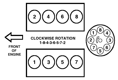

    Agora, sobre a bobina, li a conversa de vocês e pensei no seguinte: quais são os cilindros que estão falhando? 1 e 8? Verifica o distribuidor, se não está com os contatos oxidados, problema na tampa, ou com o rotor danificado. A ordem da ignição dos cilindros nesse motor é 1-8-4-3-6-5-7-2..

    1-8-4-3-6-5-7-2
    @ (distribuidor)
    8 - 7
    6 - 5
    4 - 3
    2 - 1
    \_________/
    O O
    Frente da viatura
    Confere ?

    Isso. O distribuidor dela é novo, ou foi revisado?
