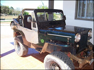

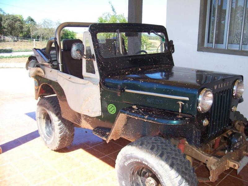

    DCD, Coloquei no meu Jeep Ap 2.0 injetado, cambio chevette junior com relação 8/43 e pneus BF 33 ficou com bom torque em primeira marcha e bom também em velocidade na quinta marcha, sobre a economia nem se compara ao antigo BF 161 Beberrão. mecanica boa, confiavel e baixo custo de manutenção. As flanges da Deep tec ficam perfeitas nesta adaptação
    motor AP x cambio do Chevette e Cambio do chevette x reduzida. Estou muito feliz com esta configuração.
