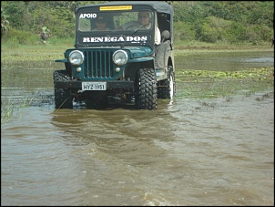

    É o que acontece com o meu CJ-3A, tenho um motor AP 1.8 Álcool, e quando piso pra valer no acelerador ele fica pedindo ar e o filtro como é restringido não libera a quantidade de ar necessária, mas depois que o motor chega no giro ele segura, é só na hora que se pisa pra valer, se for acelerando devagar ele num "reclama" não, a minha solução que inclusive não fiz ainda (já que no meu não cabe dois filros) é alargar a entrada de ar no filtro, fazer outra "boca" no filtro, ou seja, uma boca maior no lugar da original, tanto na entrada, quanto na saída do filtro. Apesar do elemento filtrante ser bem grande as bocas do filtro são limitadas, por isso a kombi utiliza dois filtros!

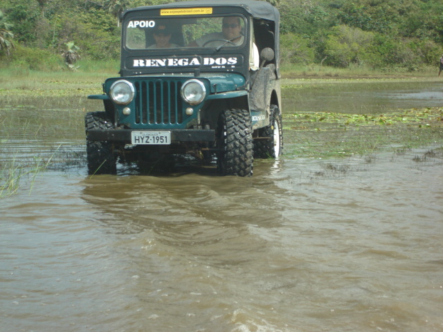

    O meu CJ-3A era assim também, ele peca na arrancada, e como não tem a 1ª sincronizada fica muito incômodo, pelo menos pra mim que ando em dunas também e quando se chega perto do topo da duna o carro de 2ª já não tem mais torque (toque em altas rotações) então é preciso passar a primeira, e esta somente com o jeep quase totalmente parado...
    Por isso decidi colocar a caixa do niva, mas fiquei no dilema niva ou chevette, sei que tem gente com niva tirando e colocando chevette, mas por aqui quem conheço que tem niva, diz que não tem nem comparação niva a chevete, pois a do niva também não quebra e é muito macia nos engates, sou suspeito pra falar pois todos aqui vão defender a configuração que se tem.
    Minha opinião: câmbio 4M Jeep = não aguenta, é muito quebradeira;
    Câmbio 3M 1ª seca (original dos 51), muito boa caixa super resistente, não quebra, mas é inconveniente por causa do sincronismo e não tem over-drive, tanto que retirei a minha em perfeito estado, às vezes pinta uma saudade na lama, mas será superada.
    Câmbio chevette 4M = por aqui a fama é que é muito boa e não quebra nem a cacetada.
    Câmbio chevette 5M = não posso falar mas dizem que é muito boa inclusive pelo over-drive.
    Pontos que levei em consideração para colocar niva e não chevette, o preço das duas (aqui) compatível, com 200 latinhas se compra, tanto uma quanto a outra, a dificuldade é achar, mas no meu caso quando comprei, já comprei duas, as peças do chevette são bem mais fáceis de achar, porém quem tem diz que é mais vantagem comprar logo outra caixa, o mesmo acontece com a do niva, peças não se acha fácil, mas aí compra-se logo outra caixa, as relações são bem parecidas, a do chevette é maior, ou seja, ela encurta mais o cardã traseiro e a alavanca vem muito pra trás no assoalho, e achei a do niva bem mais macia de se engatar... é isso!
    Sei que o local não é este, mas está a venda a adaptação e o câmbio 3M do meu conjunto, maiores informações via MP!
    Pablo
    CJ-3A - 1951 AP1.8 Álcool + câmbio niva 5M + pneus Oligator 255/70 R15.
