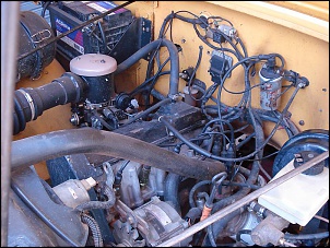

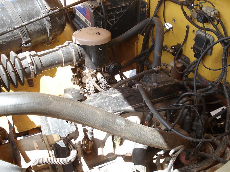

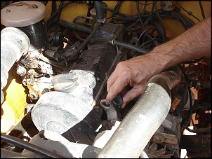

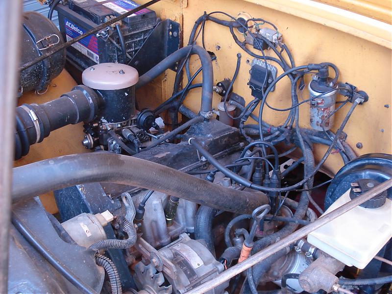

    Num tenho Jeep com AP não, mas mesmo assim vai minha contribuição....Esse Jeep é de um amigo. Esse motor é 2.0 (carburado.)
