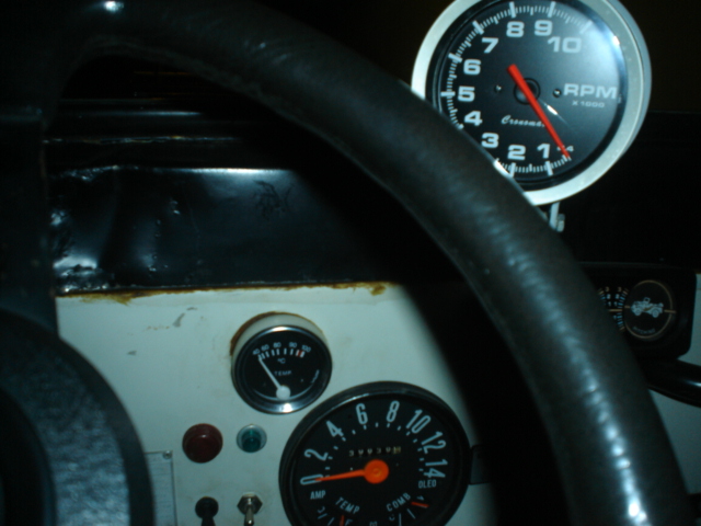

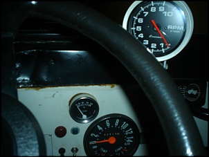

    Galera... Estou quase nos finalmente ( Levei o Maza inacabado para um mecânico de Niterói )... Pretendo deixar o painel com visual mais original possível... Sendo assim gostaria de saber se alguém aproveitou o indicador de temperatura do conjunto do velocímetro original ou se teve mesmo que instalar um um indicador de temperatura adicional... Me disseram que fica complicado usar o indicador original por causa da escala... Se for só isso nada que um adesivo com a escala correta não resolveria. Mas caso tenha algum impecilho técnico, eu gostaria de saber...
    Não vejo a hora dele ficar pronto... já se vão mais de 2 anos
    Grato pelas dicas
    CJ5 1969 Original - Sem nome
    CJ5 1958 AP 2.0 MI - Mazaropi
    ZJ 1998 LX 5.9
    edwint, veja se o pessoal da oficina do Meliani nao sabe onde encontrar este fantástico motor! ( veja em http://www.melianiqt.com/novo_site/ )
    Mazaropi, infelizmente eu nao encontrei nada aqui no fórum, mas sei que tem! já tivemos um tópico falando disso... parece que tem que haver uma resistência específica entre a bóia e o marcador... mas infelizmente eu não sei informar qual é...

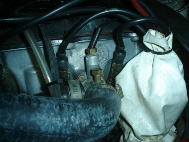

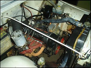

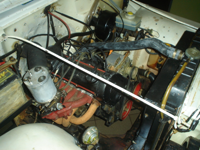

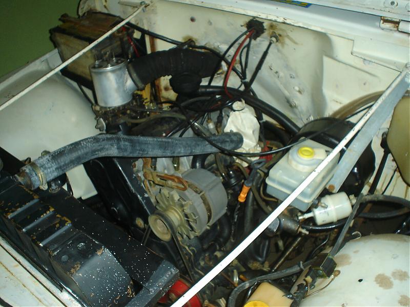

    Motor inclinado
    Comprei um Jeep Willys 1960 com motor AP 1.8 i Gasolina. O motor está ok e foi revisado, porém o mesmo está inclinado para trás, consultei um mecânico e o mesmo disse que não existe problema desde que eu não deixe o nivel do óleo baixo. Alguém sabe me dizer se existe problema com esta inclinação do motor?
