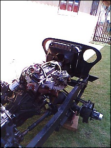

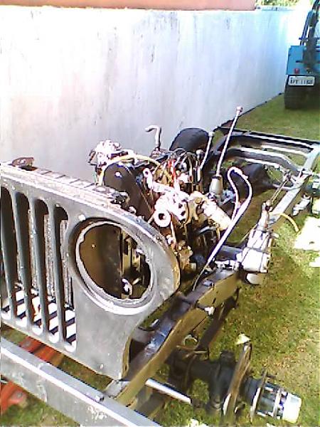

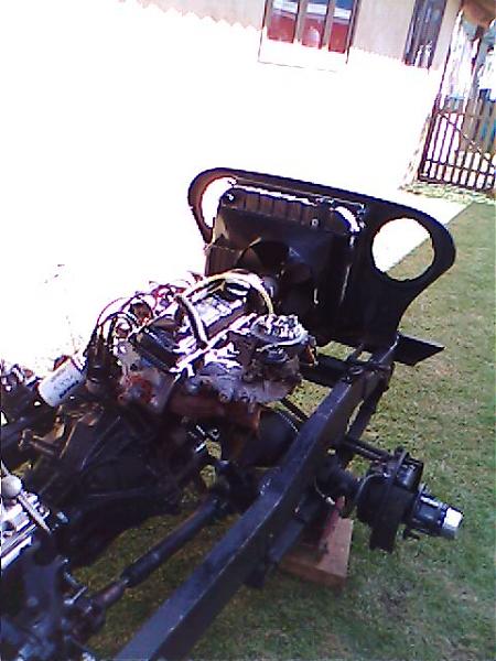

    Segue minha adaptação e opnião
    Segue a foto da minha adaptação, o jeep ainda está em reformas, tem setor de dodge, e DH.
    Radiador de opala.
    Olha, minha opnião é a seguinte, fica econômico, anda super bem, (ao menos os que eu vi andar, na rua mesmo). Vai super bem na trilha, apenas o que vi tbm.... Parece despejar mais força que os originais...
    O que eu noto é que o pessoal aqui do fórum não gosta muito da adaptação.
    Mas analizando a questão de peso, potência, parece ser uma ótima opção de motor mais moderno para o jeep.

    segue as minha tambemn
