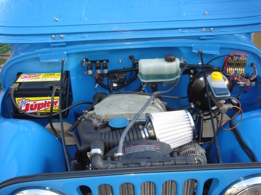

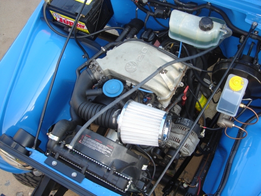

  • #35
    Usuário Avatar de Doutor Gory
    14/02/2007
    Florianópolis/SC
    171
    Olha o meu ai !!!
    Acabou de sair do forno !!!
  • #36
    Usuário Avatar de fugger
    27/03/2003
    CWB/PR
    3,836
    Citação Postado originalmente por Doutor Gory Ver Post
    Gory
    Tem fotos mais detalhadas do suporte do motor, suporte do radiador, parte de baixo, etc..???
