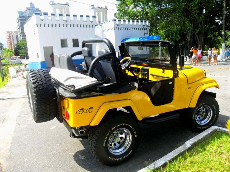

    Salve galera..........no meu jeep 64,coloquei ap carburado com cx chevette 5m e como uso apenas para passeios/viajem devido seu torque ser bom em alta,estou satisfeito mesmo,na minha ultima viajem a praia(145km),fiz uma média de 8km litro com pneus 33,
    vai umas fotos.......Anexo 373837Anexo 373838Anexo 373839
    Pelo que pudi notar seu carburador é alcool, você conseguiu fazer 8km/l de álcool???????

    Olá calhiandro,respondendo sua pergunta,meu motor é AP1,8 a Gasolina e o carburador que esta nele é o 2E,e quando fiz esta média,viajei numa velocidade de 80/90 km na nossa auto estrada que leva ao litoral.Eu também me surpreendi.bom demais da conta,já na cidade não fiz média mas noto no relógio do marcador gasolina o ponteiro trabalha rápido demais..rrsrsr,
    abração!!!

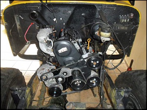

    Galera no meu Jeep coloquei AP 2.0 injetado com modulo 1AVP do Santana, Cambio do Chevette junior,

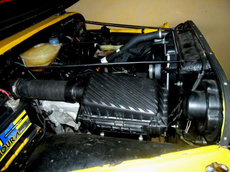

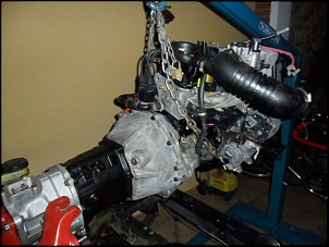

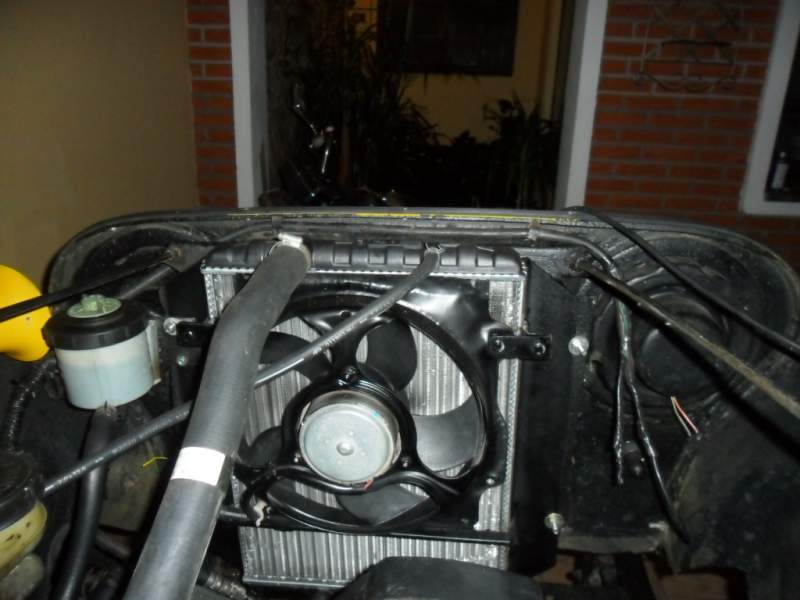

    relação 8x43 e kits da Deep tec. O jeep ficou muito bom, 100 km na estrada em quinta marcha tranquilo

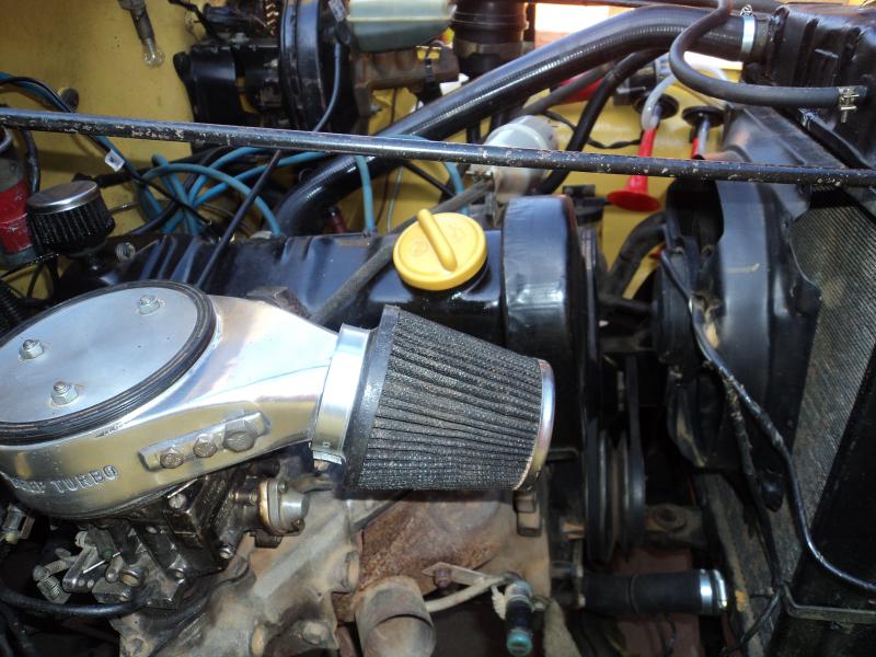

    No meu CJ3 uso AP 1.8 carburado (2E) ... anda muito bem, no barro, na estrada.. se apertar vai a 120km/h, e é econômico comparando a maioria dos motores usados no jeep...
