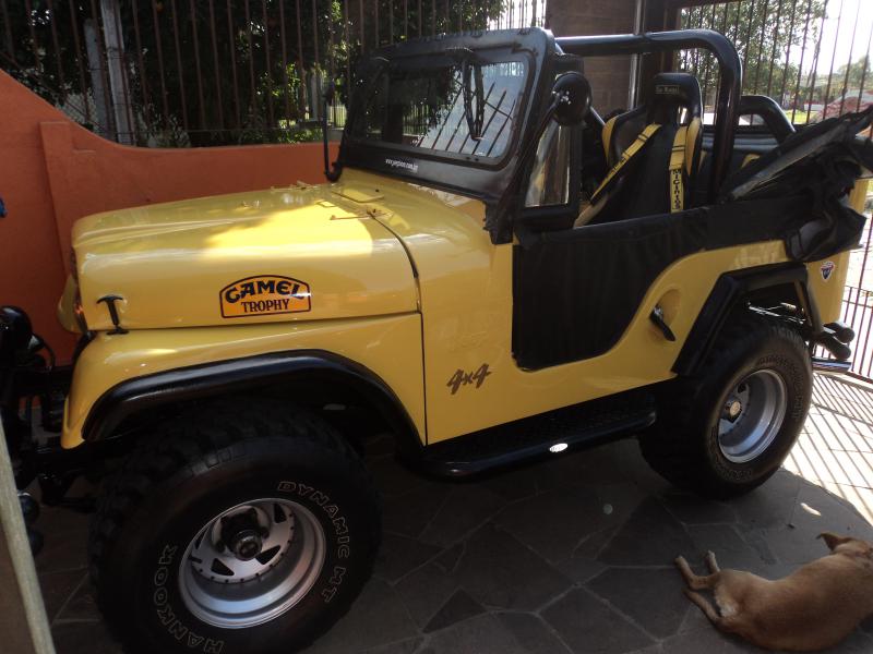

    AP 2.0 injetado com cambio de chevette junior
    Galera no meu Jeep coloquei AP 2.0 injetado com modulo 1AVP do Santana, Cambio do Chevette junior,
    relação 8x43 e kits da Deep tec. O jeep ficou muito bom, 100 km na estrada em quinta marcha tranquilo
