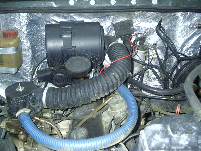

    Olá... motor na mão... Agora vamos 'a montagem... O que vcs dizem do filtro de ar do MOTOR OHC ? O elemento filtrante é facil de encontrar ? Tenho o filtro que veio junto com um OHC q comprei e Reformei inteirinho só que não vou mais instala-lo. Aberto a sugestões. Grato.
    acho que fica bom sim...é só questão de fazer os ajustes e achar um lugar bom pra instalar
    eu usei o filtro de ar da pick-up Fiat e ficou legalzinho...
    basta conferir em http://www.4x4brasil.com.br/forum/at...0&d=1083428541
    [ ]´s
    Eta agora vai hein:palmas::mrgreen::mrgreen::mrgreen:
    O que fica bom, e coloquei no meu é o da Land Rover 110, mas acho que igual a da 90. Um amigo adaptou tbm no AP dele, o do Tempra. Da S10 2.8 diesel tbm fica bom.

    Penso em não colocar filtro, apenas um tubo grosso para dentro do porta luvas...
    o pessoal usa bastante aqui...
    O que acham?
    O que acham?
    A ideia de usar o tubo para dentro do porta-luvas até é boa, mas mesmo assim colocaria um filtro tipo lavável lá dentro do portal-luvas. Afinal jogo de anéis, camisa e pistões agradecem:pensativo::concordo::concordo:

    Postado originalmente por Thiago Rodeghel Ver Post
    [s]
    Já tive um amigo que fez z mesma coisa, puxou a adimissão pra dentro do jeep e tirou o filtro, passuo 6 meses teve que refazer o motor, no caso um AP, as camisas tinham comido pra caramba.

    Hummm bom saber...
    Mas tbm acho q nao eh o caso do sistema original né?
    acho que fica meio sucetivel a agua...

    Sem contar um eventual susto caso ocorra retorno de gases pela admissao... nem dá pra imaginar onde a tampa do porta-luvas vai parar.....

    cumpade da uma olhada na minha adaptacao (www.simulab.uel.br/hoto/cascao/adaptacoes.html), e uma sugestao, nao coloque no porta luvas, isso vai te dar dor de cabeca, sem contar que vai ficar chique heim!

    Meu jeep tem um filtro de ar daqueles esportivos. Na minha humilde e ignorante opinião, ficou muito bom para o uso o qual meu jeep se destina (dia-a-dia e passeios). Faz o seu papel, e não ocupa muito espaço debaixo do capô. Se quiserem posso bater umas fotos. Abraço.
    Amigo eortiga, blza?
    Cara, tem um tempo um pessoal avaliou estes filtros esportivos aqui no fórum... mas eu nao lembro em qual tópico foi, pois tem mais de dois anos.... MAS, eu lembro da conclusao! o pessoal verificou que eles sao "esportivos" pq permitem a passagem de ar de maneira mais livre para dentro do motor... só que isso tem um custo! a passagem de ar mais livre é pq ele filtra menos e, por conta disso, teve colega aqui do fórum que teve q mandar fazer motor pq andou em estrada de chao empoeirada e este "esportivo" nao retém este tipo de sujeira...
    Se vc só anda em asfalto, pode ser que os problemas sejam minimizados, mas se vc pega mta poeira nos teus passeios, fica aih a lembrança.
