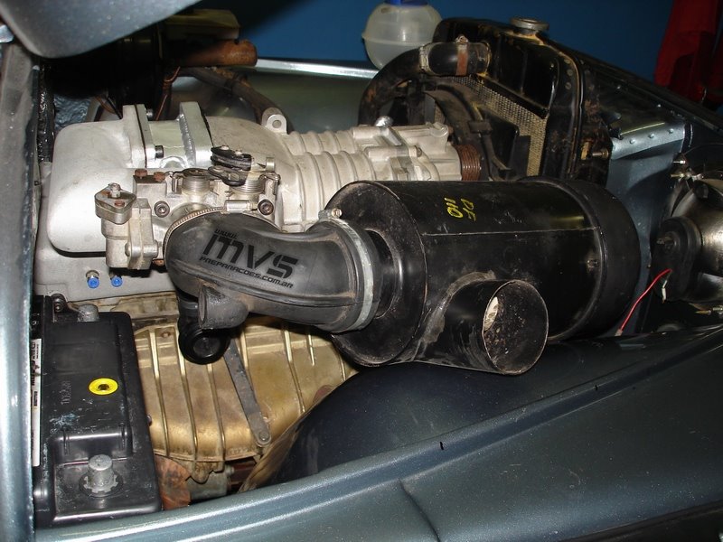

    Amigo eortiga, blza?
    Cara, tem um tempo um pessoal avaliou estes filtros esportivos aqui no fórum... mas eu nao lembro em qual tópico foi, pois tem mais de dois anos.... MAS, eu lembro da conclusao! o pessoal verificou que eles sao "esportivos" pq permitem a passagem de ar de maneira mais livre para dentro do motor... só que isso tem um custo! a passagem de ar mais livre é pq ele filtra menos e, por conta disso, teve colega aqui do fórum que teve q mandar fazer motor pq andou em estrada de chao empoeirada e este "esportivo" nao retém este tipo de sujeira...
    Se vc só anda em asfalto, pode ser que os problemas sejam minimizados, mas se vc pega mta poeira nos teus passeios, fica aih a lembrança.
    No meu Bernardão, tenho um Ap 2.0 Injetado, e uso o filtro de kombi (eu acho... rs).
    Pensei em colocar um divisor na tubulação e colocar 2 filtros... assim eles dividem a carga de filtragem, e o motor puxa o ar "mais facilmente"...
    Que tal?
    Abraços!
  • 21/03/2009, 23:30
    Thiago Rodeghel
    Postado originalmente por GPA-Airborne Ver Post
    Que tal?
    Abraços!
    Pq não colocar 1 filtro maior então???:concordo::concordo::concordo:
    Tipo de algum motor diesel... tipo S10 2.8, ou da Land Rover Defender...
    O meu da Land 90
    http://www.4x4brasil.com.br/forum/at...3&d=1233360491
    [s]
  • 22/03/2009, 22:23
    GPA-Airborne
    veja bem... pensei em colocar 2 filtros, por uma questão de custo...
    2 filtros mais baratos, de um carro comum, em vez de um bem maior de um carro mais sofisticado.
    rs
    afinal, o jipe tem que ser "sustentável",,,
  • 22/03/2009, 23:17
    Thiago Rodeghel
    rs
    Nada cara, de S10 é barato o elemento...;-) Fora q dura muito tempo isso, é um custo baixo em relação ao restante...
    [s]
  • 23/03/2009, 10:18
    Marcos ET
    Veja bem... pensei em colocar 2 filtros, por uma questão de custo... 2 filtros mais baratos, de um carro comum, em vez de um bem maior de um carro mais sofisticado.
    Bródi... eu já quebrei a cabeça tentando ver várias opções de filtro para meu "véi". Já andei sem filtro, com filtro pequeno, com filtro grande... sabe qual foi a minha melhor opção? o filtro ORIGINAL daquele motor... rsrsrs se vc tem motor AP 2.0, entao melhor colocar um filtro de "AP 2.0" mesmo... é mais fácil de encontrar, mais barato e (o melhor de tudo) nao tem que adaptar nada!
    Fábio, desculpa demorar tres meses pra responder sua mensagem, mas é que eu me descuidei e nao vi o andamento deste tópico aqui no fórum...
    Se eu entendi bem, vc (ou o antigo dono) pegou o cambio do jeep, colocou aquela flange da Enfer e a capa seca do Gol (aquela com o vão do diferencial VW embutido). Daih, alongou o eixo piloto (nestas adaptações o eixo fica gigante!) e instalou o conjunto ORIGINAL (platô e disco) VW no seu jeep, correto?
    Entao, se a embreagem está patinando, pode ser um problema do conjunto mesmo (platô/disco) ou de alguma regulagem muito justa ( será que nao é o cabo da embreagem que impede que o disco fique totalmente "solto" para aderir ao platô?). Sua embreagem tá "alta"? ou trabalha láaa embaixo? (tem q pisar até o fundo pra nao arranhar ou assim que vc encosta no pedal ela já "debreia"? vc já tentou regular para uma embreagem mais baixa? oq acontece? fica raspando marcha? será que vc nao tá usando uma embreagem de AP 1.6 ou 1.0 ??
