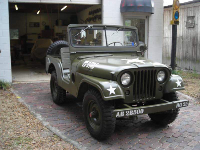

    -dsc03449.jpg o famoso 57 , tem fotos dele no album de fotos dos jeep , pela foto da pra assustar mais ele ta ai parado uns 20 anos , por causa de um detalhe $$ eu e o dono nao chegamos em acordo heheh,
    valew abraço.

    Entao Pablo , eu tambem acho , ele ta todo Original ainda ate os bancos , mais eu queria por ele mesmo e assim
    sera que eu consigo, hrehehh e meu sonho olha eu ai em um original placa preta
    ele foi vendido no M.Livre ano passado o cara tinha ate os documentos pra provar que ele era do exercito americano , todo dia eu ai la ver ele de perto no posto de gasolina onde o cara guardava ele.
