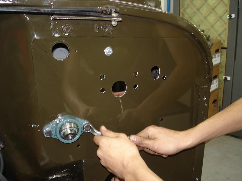

Mancal da Barra de direção instalado!
Anexo 480166 Anexo 480167 Anexo 480168

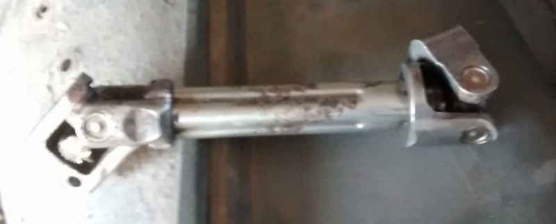

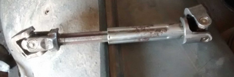

Agora preciso de um cardan que possa receber conexões dos dois lados. alguém sabe aonde encontro?
Como assim? Matraka é bom usar entre a carroceria e o chassi uma retrátil, para absorver o molejo.
ah sim, vou usar que retirei de um Audi.
Anexo 480382 Anexo 480383

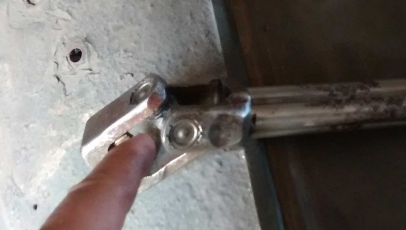

Mas o q eu quis dizer é que preciso destes olhais que aponto na foto a seguir
Anexo 480384
Pq não usa as própria cruzetas do Audi? ou elas não casam as estrias?
Ou vê se a do uno encaixa no estriado da sua caixa e no estriado da coluna.
Esse jeep da foto não é meu, pequei no meu arquivo.
Como ele é esférico por dentro ele tem essa mobilidade de inclinar pra qualquer direção .

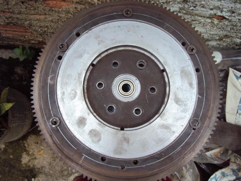

Alguém sabe o nome e aonde encontro esta peça marcada abaixo? Na verdade preciso apenas de um rolamento q sumiu
Anexo 481287
Interno 15mm, externo 32mm. Em casas de rolamento.
O rolamento da capa seca deve ser esse aki, não tenho certeza.
Rolamento Do Cambio(eixo Carretel)opala Chevette Ina Bk4020 - R$ 42,00 no MercadoLivre

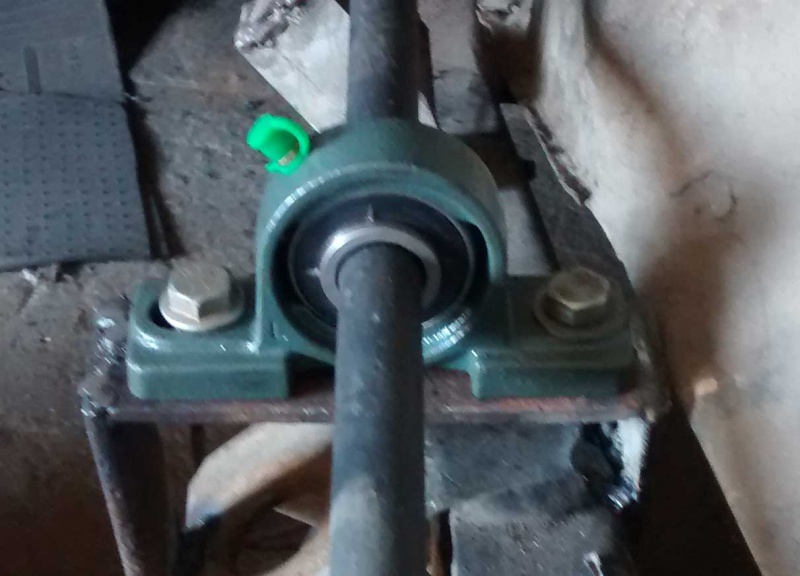

Não estamos vendo os demais compositores do cofre do motor (como o próprio motor e demais objetos)... mas porque vc não fez inclinado para "matar" os ângulos grandes e assim melhorar o trabalho das cruzetas...
Sabe Vavá... quando montei meu sistema nunca me preocupei com o que vc reza que é o articulador fresado para absorver o movimento da torsão carroceria - chassis... mas quem faz esse trabalho no meu é apenas a mola e consequentemente folga entre o volante propriamente dito e o rolamento... do sistema original mesmo do jeep, então com volante original (quase impossível hoje dia encontrar um jeep que tenha volante original)... mas via de regra esse sistema é importante... só é mais um ponto de folga...
Eixos cardãs... fora os que tem o molejo (movimento horizontal)... gosto de utilizar as cruzetas da barra do FIAT uno que são baratas e bem pequenas e resistentes diga-se de passagem... mas não tem o molejo...
Pablo
Então como na foto não tem o motor nem os periféricos, não da pra saber onde a barra vai bater.

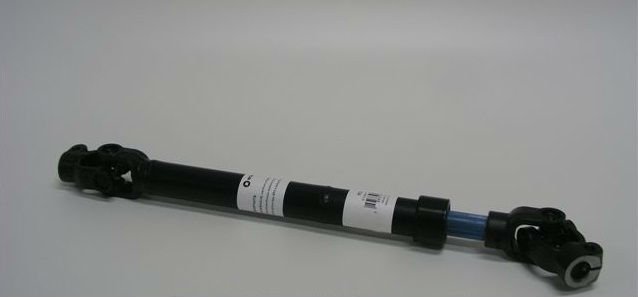

Mas no meu caso eu não coloquei nenhum mancal não, coloquei um cardã telescópico do caminhão vw, saindo da coluna e indo direto pra caixa, num angulo bom sem forçar as cruzetas.
Anexo 482110
Ficou assim, a foto ta meio ruim.
Anexo 482115
Foto de outro jeep pra vc ter uma ideia.
Anexo 482116
A barra telescópica é interessante por questão de segurança mesmo, alem das vibrações.
