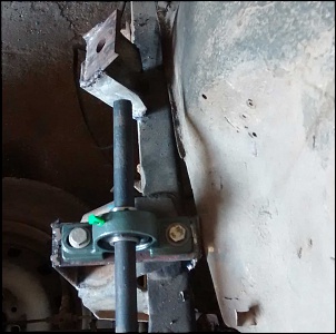

    Mancal da Barra de direção instalado!
    -mancal-barra-direcao-01.jpg -mancal-barra-direcao-02.jpg -mancal-barra-direcao-03.jpg

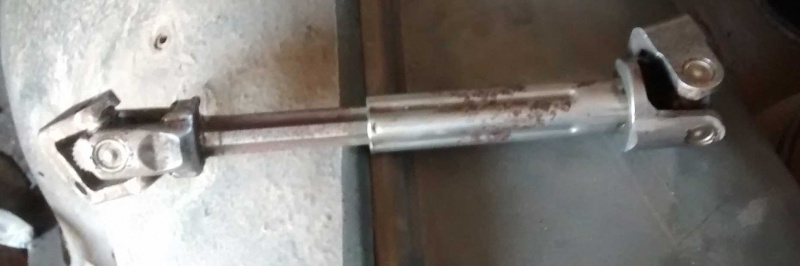

    ah sim, vou usar que retirei de um Audi.
    -cardan-extensao-coluna-de-direcao-02.jpg -cardan-extensao-coluna-de-direcao-03.jpg
    Mas o q eu quis dizer é que preciso destes olhais que aponto na foto a seguir

    Ian este mancal q vc. comprou já veio com esta inclinação?

    Pq não usa as própria cruzetas do Audi? ou elas não casam as estrias?
    Ou vê se a do uno encaixa no estriado da sua caixa e no estriado da coluna.
    Esse jeep da foto não é meu, pequei no meu arquivo.
    Como ele é esférico por dentro ele tem essa mobilidade de inclinar pra qualquer direção .

    Não estamos vendo os demais compositores do cofre do motor (como o próprio motor e demais objetos)... mas porque vc não fez inclinado para "matar" os ângulos grandes e assim melhorar o trabalho das cruzetas...
    Sabe Vavá... quando montei meu sistema nunca me preocupei com o que vc reza que é o articulador fresado para absorver o movimento da torsão carroceria - chassis... mas quem faz esse trabalho no meu é apenas a mola e consequentemente folga entre o volante propriamente dito e o rolamento... do sistema original mesmo do jeep, então com volante original (quase impossível hoje dia encontrar um jeep que tenha volante original)... mas via de regra esse sistema é importante... só é mais um ponto de folga...
    Eixos cardãs... fora os que tem o molejo (movimento horizontal)... gosto de utilizar as cruzetas da barra do FIAT uno que são baratas e bem pequenas e resistentes diga-se de passagem... mas não tem o molejo...

    Então como na foto não tem o motor nem os periféricos, não da pra saber onde a barra vai bater.
    Mas no meu caso eu não coloquei nenhum mancal não, coloquei um cardã telescópico do caminhão vw, saindo da coluna e indo direto pra caixa, num angulo bom sem forçar as cruzetas.
    Ficou assim, a foto ta meio ruim.
    Foto de outro jeep pra vc ter uma ideia.
    A barra telescópica é interessante por questão de segurança mesmo, alem das vibrações.
