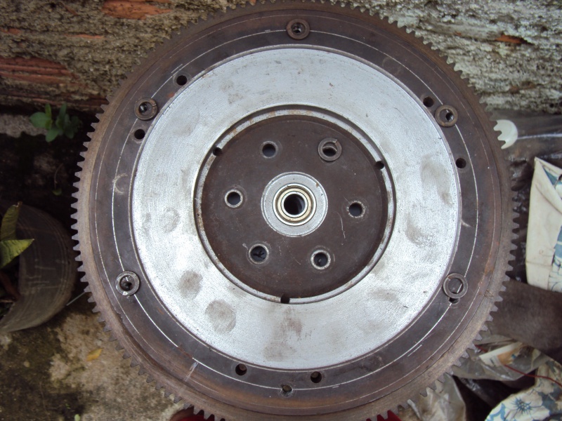

    Coloquei um rolamento no lugar da bucha de latão!
    Citação Postado originalmente por Ian Jeep Ver Post
    Ok, a decisão é sua!
    Ficou mto bom..ao menos de aparência....
    Na verdade aquela bucha serve apenas como guia, não é? Qual rolamento vc. usou?

    Tem muita gente que usa o rolamento no lugar da bucha, particularmente prefiro a bucha de bronze grafitado, pois o rolamento pode secar e prender deixando difícil a troca de marchas, esta bucha trabalha toda vez que a embreagem é acionada que é quando o disco trabalha em rotação diferente do motor, ou seja quanto menos atrito mais a caixa irá durar (os sincronizados).
