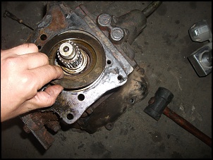

    Citação Postado originalmente por vavarusso Ver Post
    Posta uma foto pois nao lembro de ter tido dificuldade. O anel sim deu trabalho.
    Veja que já tirei o anel trava...apanhei neste primeiro mas agora peguei o grau...
    O infeliz do rolamento não vem pra frente nem com reza braba!!!!

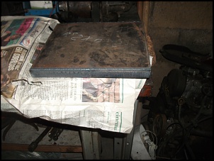

    Comprei a placa de aço 1020, a 1045 não encontrei.
    Peguei tb. as luvas do cardan do chevette. O Vavá usou ela soldada na ponta do eixo entalhado, aquele da saída do cambio, do jeep. Agora só preciso deste eixo. Acho que não vai ser fácil achar....mas vamos lá.

    Matraka qual a espessura dessa chapa? Manda fazer o eixo no bom torneiro. Eu acho que o eixo que fiz nao ficou 100% alinhado por culpa do torneiro. A flange serve tanto para que se possa colocar um retentor como tb para unir a caixa de cÂmbio a caixa de transferência . Deixa o eixo para depois da flange feita. Primeiro faça o alinhamento do furo central já com o eixo para depois fazer a furação dos parafusos que a fixarão à T-Case.
  • #31
    23mm.
    Não entendi alinha o furo central já com o eixo... Eu deixo o eixo pra fazer depois da flange ou faço em conjunto?
    Em relação ao furo meu irmão falou exatamente isto... que o primordial é aquele furo central. Este sim deve estar 100% alinha. Inclusive vou fazer ele primeiro e depois cortar a peça e, por último, furar as fixações.
    Vc. viu naquele pdf que coloquei aqui que o rapaz fez um rebaixo neste furo central? Vc acha que tem a necessidade daquilo?
    Tem a questão tb. do tamanho desta luva dos eixos, não tem? Pois, vai variar de acordo com a espessura da chapa e com aquele tubo que vai o retentor, não vai?
    Por falar nisto, foi por causa daquele retentor que vc. fez aquele ressalto na sua luva de eixos?

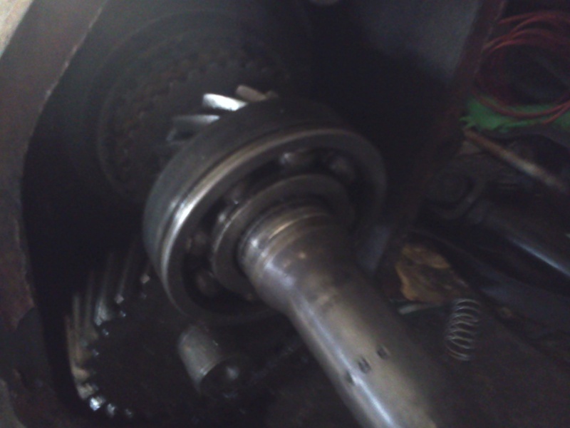

    Esta sede do retentor não existe na configuração original, não é? Toh pensando em usar aquele anel (em anexo) que fica vedando a caixa do Willys na flange. Faria a cava certinha do anel na flange e a questão da junção com a reduzida estaria morta, ao menos, não parte Flange-Reduzida.
    Aí faltaria resolver a parte cambio-flange.
    O que vc. acha?
    Em relação a luva c/ entalhado vou comprar uma do Coelho no ML. Acho que por 160,00 vale mais a pena. Não preciso, neste caso, canibalizar o cambio do willys. Aí eu faria a parte do tubo aonde vai o retentor sob medida qdo esta luva entalhada chegasse.
    O que vc. acha disto?

    É mais fácil abri essa cava na flange do que colar esse anel lá. ???? Me baseie nesse anel para fazer a sede do rolamento na flange. No sistema original o óleo da cx passa para a reduzida, por isso nao tem retentor. Vc ainda pretende usar o sistema original?? Isso, tem que está com o eixo na mao. Tem olhar mais de 300 vezes para nao errar. 23mm é de mais, ou é bom pois deve caber a sede do rolamento por um lado e a sede do retentor pelo outro. Veja isso.
    Outra dica, tem que depois de tudo pronto facear (plainar) a flange pra nao vazar.
