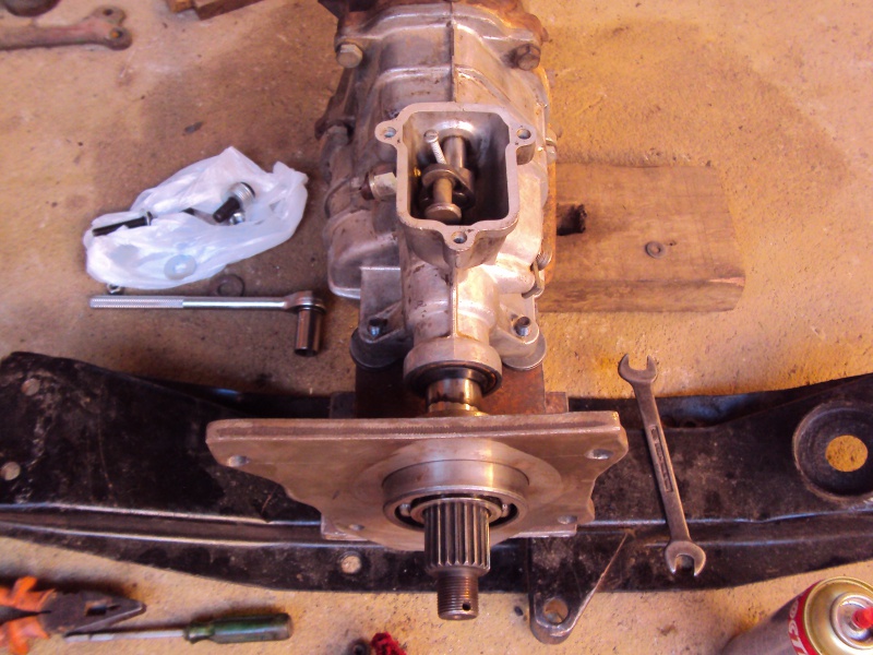

    Usuário Avatar de vavarusso
    01/06/2011
    JUAZEIRO/BA
    2,414
    Olha a face retificada. Fiz uma juanta só com o furo da sede do rolamento. (da C10)

    3. A saga NIVAHUFF
