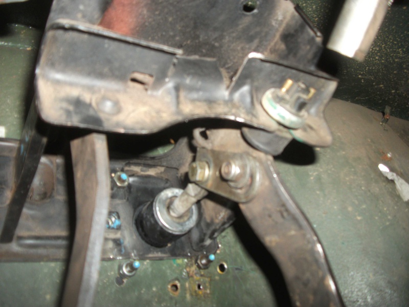

    Algumas fotos da empreitada!
    Usei a Pedaleira do Opala. Na segunda foto dá para ver um esboço de extensor para o acionamento do Hidrovácuo do Tempra. Não é definitivo, ainda quero ver se consigo algo melhor.

    Matraka pq a haste do servo freio nao está alinhada com o ponto de fixação do pedal???
    Citação Postado originalmente por vavarusso Ver Post
    Pq. eu fiquei com receio de abrir o buraco da pedaleira. Pensei que talvez isto tirasse a resistência da estrutura dela. É algo que ainda não solucionei.
    Como vc. fez?

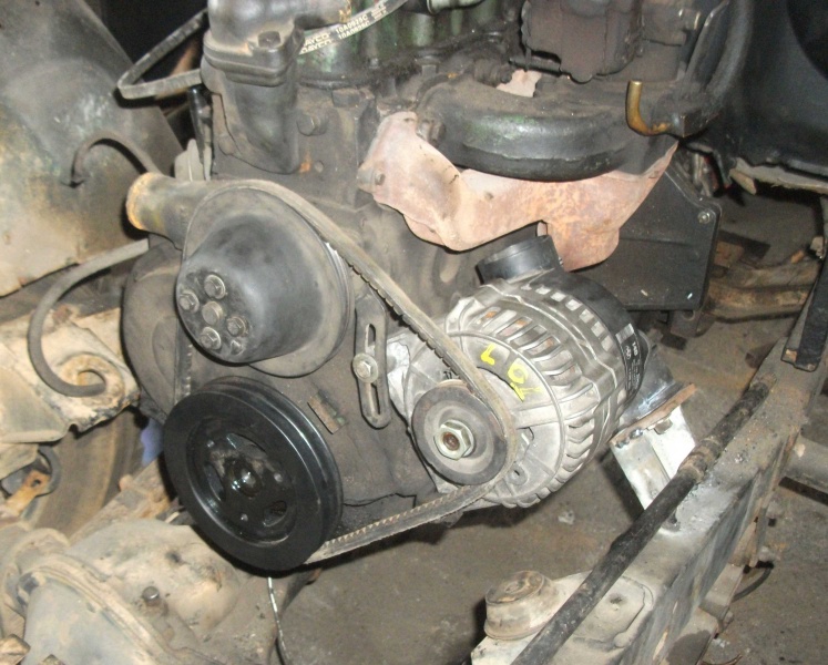

    Mais fotos...
    Na primeira foto - Hidrovácuo do Tempra. Estou um pouco receoso com o tamanho do cilindro. Vamos ver no que dá!

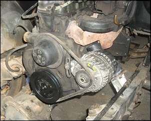

    Segunda Foto: Alternador de 140A da BMW. Vejam que coloquei ele no lugar aonde iria a bomba da DH. Fiz isto, pois, o bicho é grande e no lugar original ele não entraria. Então, a bomba vai para cima. Aqui já está com a Polia Dupla nova (paguei 130,00) - Estou pensando em comprar uma correia maior que esta e acionar a Bomba D'Agua, Bomba da DH, Alternador e a Polia do Vira com uma correia só. Aí eu vou comprar a Polia Dupla da Bomba D'Agua e com a cava restante acionar um compressor de Ar que vou instalar do outro lado.
    Vi um motor de D10 ontem que a correia é assim, grande e passar pelo alternado, bomba de DH, Vira e mais um trem que não me lembro... Acho que pode dar certo assim.

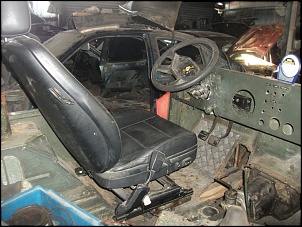

    Outras fotos...
    -coluna-dh-instalada.jpg-coluna-dh-instalada-02.jpg-suporte-interno.jpg-suporte-interno-vista-inferior.jpg

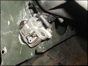

    Foto 01 - Coluna de Direção Escamoteável do Monza - Já instalada (pensa em algo que deu trabalho)
    Foto 02 - Coluna de Direção de outro ângulo

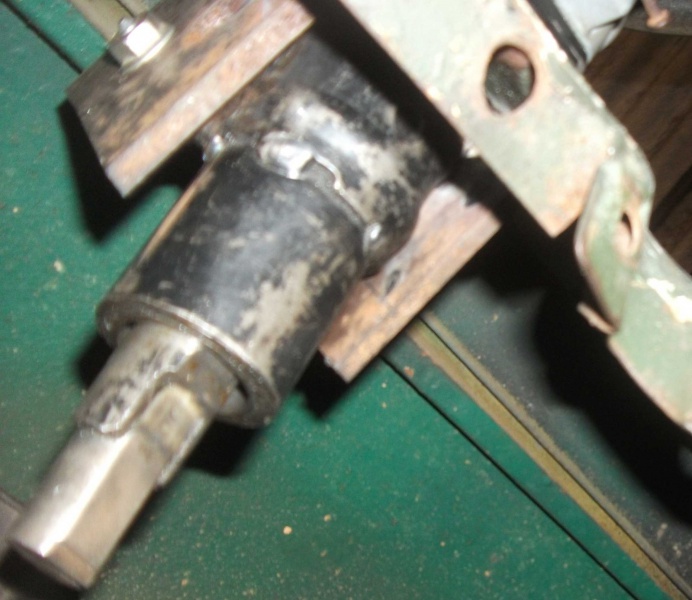

    Foto 03 - Fiz dois Suportes Paralelos para fixar a Coluna de tal modo que ela não se movimente na Horizontal nem na Vertical. São duas chapas de uns 4mm com um furo aonde passa um parafuso. Na coluna (depois eu tiro mais fotos dela fora do lugar) eu tirei as duas abas originais, elas eram na horizontal, e soldei duas chapas tb. de 4mm na vertical, então o parafuso passa pelas chapas e trava elas. Com isto se eu quiser mudar o ângulo da coluna, além do escamoteável, tenho a possibilidade de reposicionar a própria coluna no furo do Painel e nos suportes.
    Foto 04 - São os suportes visto de baixo.
    P.S - A coluna eu serrei pq. ia ficar batendo na pedaleira. Devido ao banco que estou utilizando ser largo e alto foi difícil achar uma posição que se adequasse mas, creio eu, que agora tudo se encaminhou.
