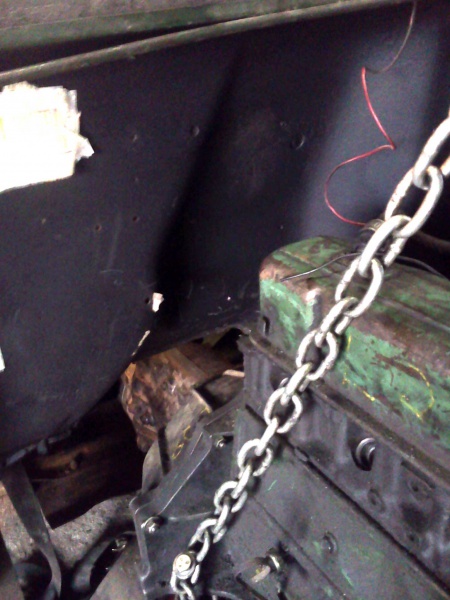

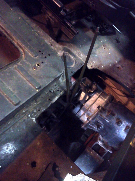

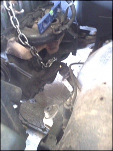

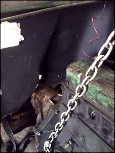

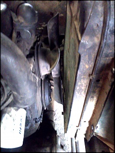

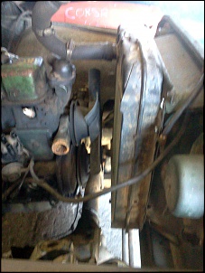

    Acho que tá Nascendo... Achei que a Posição da Ventuinha ficou meio estranha, não acham?
    -2014-05-22-15.33.41.jpg -2014-05-22-15.34.07.jpg -2014-05-22-15.33.31.jpg -2014-05-22-15.34.23.jpg -2014-05-22-15.34.17.jpg

    Homi arranque isso... coloque uma elétrica, esse troço vai acabar comendo seu radiador na trilha!!!!
    Pablo
  • #147
    23/08/2010
    Lapa/PR
    1,385
    Citação Postado originalmente por Pablo.pinto2007 Ver Post
    Pablo
    X2........
  • #148
    Então, de qualquer forma, o motor deve ir mais para trás? Eu tenho ventuinhas aqui... mas acho que em todos os casos terei que deslocar mais o motor, correto?

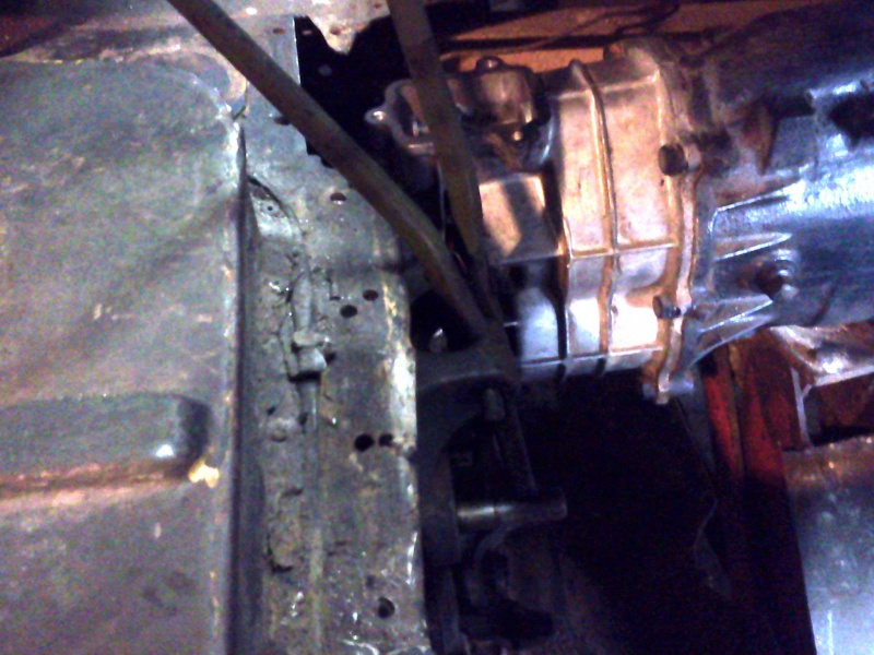

    Sábado fizemos grandes avanços. Com a ajuda do meu irmão, acho, que conseguimos um bom lugar para o motor. Inclusive já iniciamos os suportes do mesmo. Mais tarde, se der tempo posto algumas fotos.
    Embora o suporte eu não tenha gostado, penso em refaze-lo, mas já é um grande avanço.

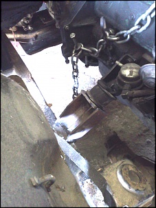

    Suporte dos Coxins de Motor instalados. Agora vamos penar no suporte do cambio.

    Será que ficou bom?
    -suporte-motor-ld.jpg -suporte-motor-le.jpg-posicao-alavanca-chevette.jpg-distancia-dt-motor.jpg

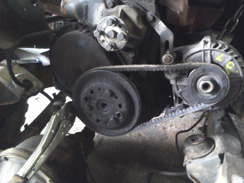

    Alternador de 140A da BMW
    Falta achar uma correia, embora, esta que usei para teste, eu não faço idéia de onde é.

    Matraka, tá parecendo beeem melhor agora, tira umas fotos melhores dos suportes, quase não dá pra ver...
