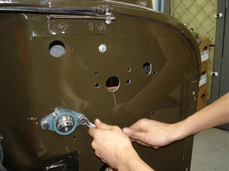

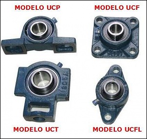

    Pessoal estou pensando em colocar este mancal Ucp no eixo que sai da caixa de direção. O que vcs acham?-mancal-ucp.jpg

    Citação Postado originalmente por matrakaum Ver Post
    Não vejo necessidade disso não, já q a caixa ta presa no chassis. Eu optaria por colocar um na saída do eixo da coluna.
    ha casos q precisa colocar entre os cardãs, quando se utiliza mais de uma cruzeta.

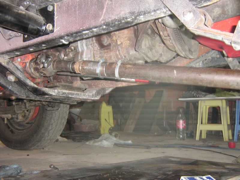

    Meu caro Matraka como vc mediu o tamanho dos cardans? Eu artesanalmente assim. Estou postando um vídeo no YT também.

  • #239
    Vavá,
    Eu não medi. Foi um rapaz que trabalha com o Batata aqui de Osasco, bastante conhecido do meio, que mediu. Eles tem uma relação de distancia. No dia eu estava na correria e não consegui ficar toda hora para ver. Amanhã, se Deus quiser, ele vem aqui aí eu vou perguntar. Funciona mais ou menos assim. Mede a distância de olhal-olhal, ou seja, nas saídas do diferencial e da reduzida, aí aplica-se esta relação que é a distância da espiga e daquela ponta deslizante. Fez rapidinho.

    Citação Postado originalmente por Ian Jeep Ver Post
    Então fui ver em um autopeças agricola....
    o menor deles é o de numero 204......
    o centro do rolamento mede 20mm..... e o suporte diferente da foto é muito grande.....
    Ucfl 204.......
