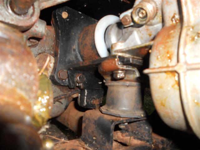

    Seu caso pode ser esse das fotos. E sobre os cardans nao tao simples como falei ai em cima. Tem-se suspender o jeep pelo0 chassi para ver o quanto abre a suspensão e daí poder chegar as medidas dos cardans, principalmente o dianteiro por ser mais longo retrai e distrai mais.
    Miniaturas de Anexos Miniaturas de Anexos -dscn0944-small-1-.jpg   -dscn0938-small-.jpg
    Suspendo até as rodas saírem do chão?
    Usuário Avatar de vavarusso
    01/06/2011
    JUAZEIRO/BA
    2,412
    Citação Postado originalmente por matrakaum Ver Post
    Eu fiz assim. Em casos extremo isso pode acontecer em uso "anormal".
