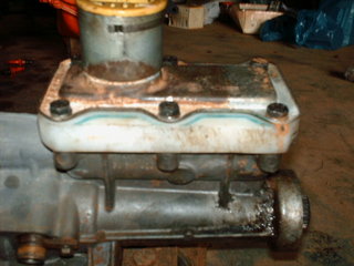

Achei bem simples esse sistema no cambio do opala, no cheva é o mesmo procedimento.Citação:
Eu acho que este negócio não deve ser tão simples assim não.... tem que ver tb. se a questão do peso extra desta alavanca não interfere no sistema.... Alongar a base? Alongar o copinho? Acho que tem de ser mais bem pensado isto aí.
Anexo 466577Anexo 466578

Esta tampa do cambio do opala.
É 5 ou 4 marchas.
