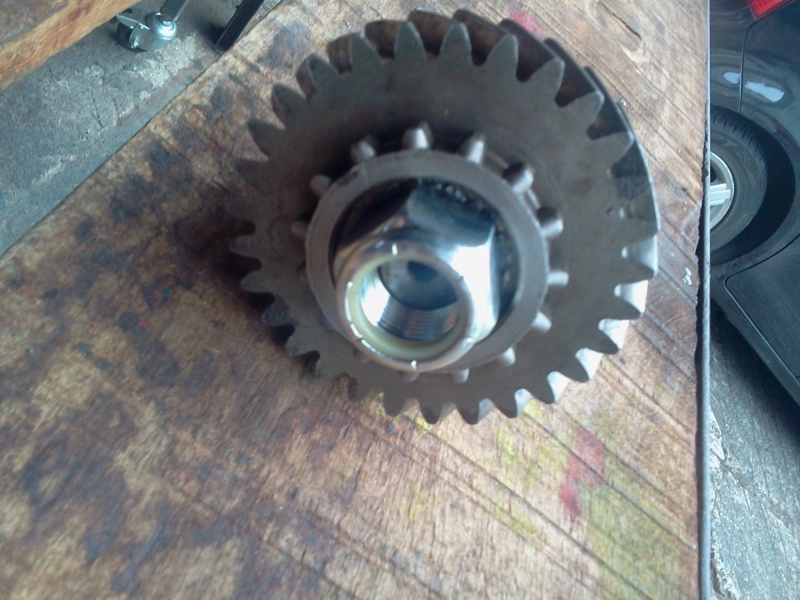

O eixo que fará a ligação da saída do câmbio chevette c/ a reduzida é bem acabado mas, como mostram as fotos, me parece fora de comprimento, pois, a porca que fica por dentro da reduzida pega apenas 4 voltas de aperto. Não me parece o suficiente - PONTO NEGATIVO.

A porca que vc diz que pega coisa de 4 fios....
Observando a foto. o rolamento tem que ir até o encosto, com isto a engrenagem vai mais para dentro, e assim pega toda a rosca do eixo na porca, que por fim fica travado....

A resposta foi o seguinte "O rolamento tem que ir até o fundo e pode acontecer de marcas diferentes ter medidas diferentes (O rolamento é o que estava no câmbio, eu estava usando ele). Leve o rolamento em um torneiro e peça para ele tirar alguns mm".
Bom, na foto dá para perceber que há um outro ressalto na estria, exatamente aonde o rolamento não passa, ou seja, a estria tem dois diâmetros diferentes. Estou achando que a peça está com defeito. Na ponta do estriado do Câmbio do Jeep não há este ressalto.
Entendo o ressalto na parte mais de trás do eixo, pois, é ali que o rolamento fará o encosto e consequentemente a engrenagem encostará no rolamento.

Não sei se dá para perceber mas a peça à esquerda foi a que recebi, vejam que no meio da estria há um ressalto. A peça amarela é a anunciada pelo vendedor, não há ressaltos na estria.
Então .. na foto da esquerda...
O rolamento vai até encostar no ressalto... depois entra a engrenagem e por fim uma arruela e a porca para o aperto final..
Olhando bem,, o local do rolamento é um pouco mais grosso, e a parte onde vai a engrenagem um pouco mais fina...Se o rolamento original da caixa 6307.... não entra, eu não tiraria no rolamento e sim no eixo. é muito mais fácil...
