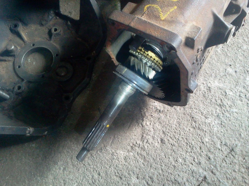

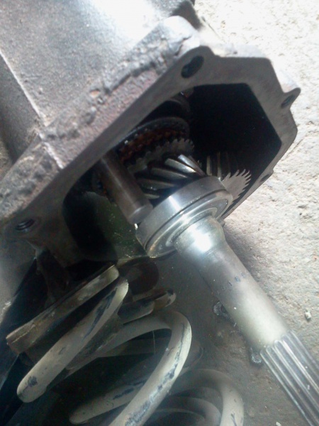

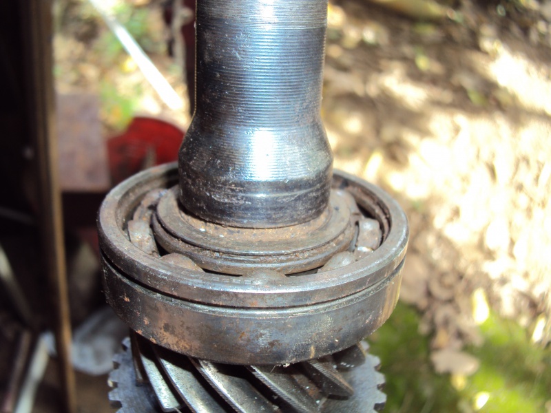

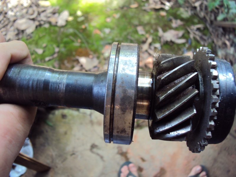

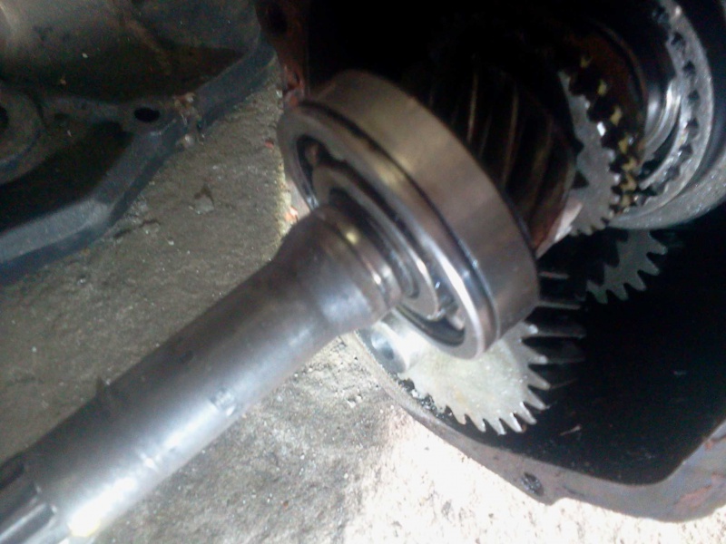

Em nenhum dos 3 cambio que desmontei (2 de chevette e 01 do opala) o rolamento saiu com a capa. O 1º do chevette ( o q estava quebrado) o rolamento saiu só no puxar com a mão, depois de retirado o anel trava...agora os outros dois não sai nem com reza braba...Creio que c/ o saca saíria mas não encontro ninguém que tenha um c/ as garras longas o suficiente para retirar. Acredito que o kra do cambio técnico tinha mas não quis fazer o serviço....
Matraka, o seu cambio encontra-se montado?

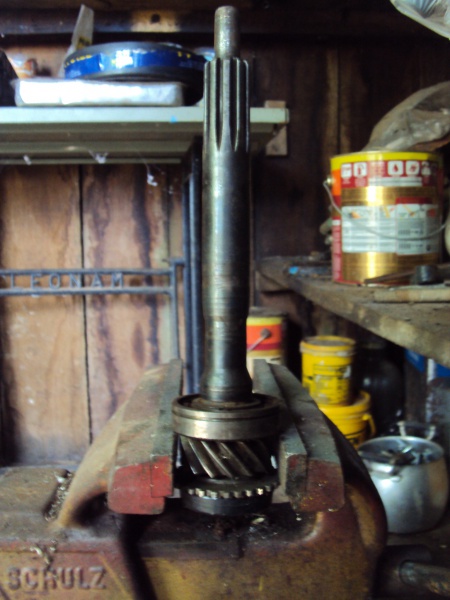

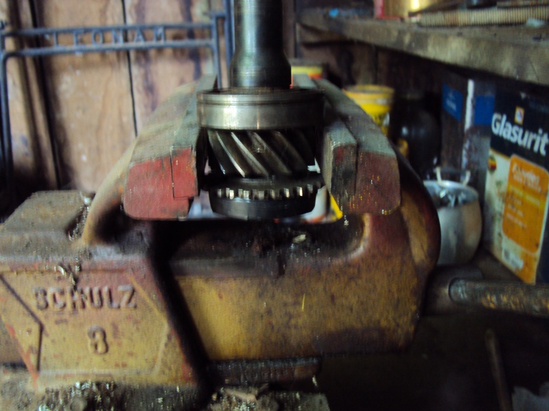

Fiquei curioso com esse fato e fui aki no deposito fazer uns teste, mas no meu caso eu tenho so o eixo piloto com o rolamento e bastou eu prender na morsa e da umas batidinhas com o martelo q ele saiu.
Anexo 461808Anexo 461809Anexo 461810Anexo 461811
Vc quer retirar o rolamento com o cambio montado, apenas retirando a capa seca? é isso?
