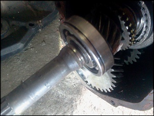

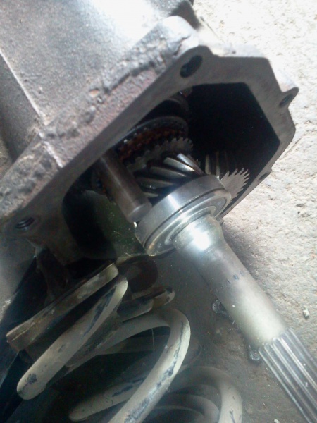

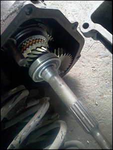

    Em nenhum dos 3 cambio que desmontei (2 de chevette e 01 do opala) o rolamento saiu com a capa. O 1º do chevette ( o q estava quebrado) o rolamento saiu só no puxar com a mão, depois de retirado o anel trava...agora os outros dois não sai nem com reza braba...Creio que c/ o saca saíria mas não encontro ninguém que tenha um c/ as garras longas o suficiente para retirar. Acredito que o kra do cambio técnico tinha mas não quis fazer o serviço....

    Matraka, o seu cambio encontra-se montado?
    Fiquei curioso com esse fato e fui aki no deposito fazer uns teste, mas no meu caso eu tenho so o eixo piloto com o rolamento e bastou eu prender na morsa e da umas batidinhas com o martelo q ele saiu.
    Vc quer retirar o rolamento com o cambio montado, apenas retirando a capa seca? é isso?

    Isso Ian Jeep. Matrakaum, o rolamento fica na capa seca, entao tirando-se o anel elastico do eixo e desacoplando a capa seca do cambio o rolamento sai nela e aí fica fácil retirá-lo.
    Valeu e estamos a disposição. Posta umas fotos do caso.

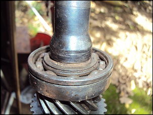

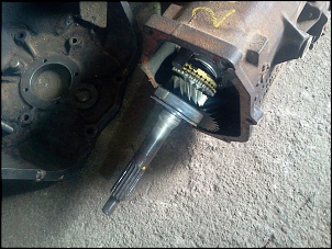

    Seguem as fotos

    Agora entendi. no meu caso eu nao retirei esse anel que fica em cima do rolamento (salvo engano) e quando metir uma alavanca para separar o cambio da urna o rolamento saiu.

    Citação Postado originalmente por vavarusso Ver Post
    @#$%$¨% Vavá vc. me deu uma idéia NINJA.... Vou recolocar o anel trava superior junto c/ a capa seca e puxar tudo junto....

    Deixa eu me intrometer na encrenca aí.
    Vai tirar o rolamento por quê?
    Não vai apenas (como se fosse assim tão fácil) colocar a capa do rolamento do opala por cima deste, se for assim não precisa tirar este, a não ser que vá colocar o rolamento certo (acredito que o do opala tenha a medida interna igual a este da caixa do chevete - isso realmente não sei tenho aqui uma caixa de chevete com a capa seca do opala mas já peguei montada e não mexi nela ainda é peça para futuras montagens...) ou se vai recolocar a capa seca do chevete para sacar o rolamento toma cuidado de não forçar os engates do piloto que são eles que estão prendendo o piloto no conjunto de engrenagens de baixo, sugiro recolocar a capa seca colocar a trava da capa do rolamento (exatamente como você já vai fazer) mas apoiar a caixa pela capa seca e bater na ponta do piloto para desencaixar o rolamento e lógico com mais alguém segurando a caixa para não forçar muito exatamente o entalhado que está prendendo tudo e lembrando que é este entalhado que faz o "engate" da 4ª ou seja se o rolamento estiver muito preso no piloto você corre o risco de estragar este entalhado daí já era, isso claro vendo por uma perspectiva pessimista, ou vai no sistema bruto mesmo mete a marreta e depois vê no que dá...

    C.O.N.S.E.G.U.IIIIIIIIIIIIIIIIIIIIIIIIIIIIIIIIIIII IIIIIIIIII
    Inventei uma prensa com rodas de carro e uma boa marreta....nem precisou descer a pancada foi dar umas batidinhas e o bicho saiu....Agora trampo é estourar ele...mas tb. já fiz...
    Vou comprar um rolamento novo do chevette e já mandar montar no novo....

    Como já retirei o rolamento, no sábado já deixei com o meu irmão para, na empresa em que ele trabalha, o torneiro fazer o trampo de encaixe dos rolamentos...testamos manualmente, havia uma pequena parte do rolamento do chevette que se conseguia entrar um nadinha no rolamento do opala, foi o suficiente para travar e percebemos que vai ficar chique...Ansioso pelo resultado!!!

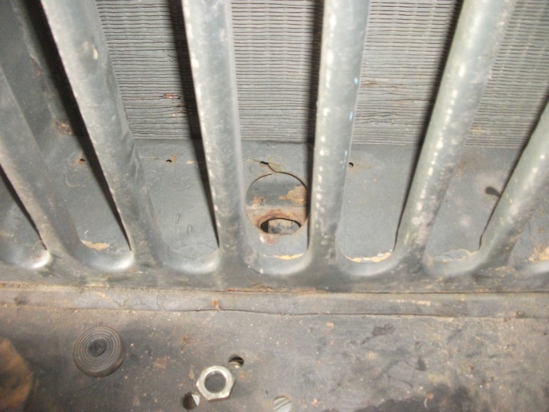

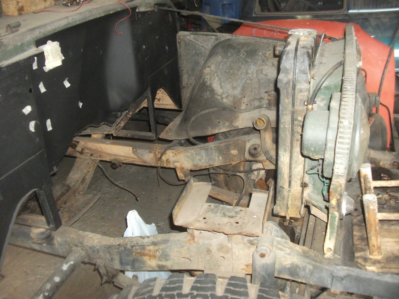

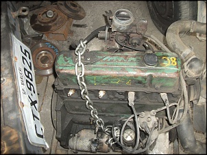

    Toh com uma dúvida que apareceu qdo montei um paralama e a frente para tirar medidas de onde fixar o motor do Opala. Na grande dianteira tem um furo embaixo que coincide com um furo na travessa dianteira do Jeep. Como faz mais de 02 que desmontei não lembro o que ia ali... Alguém pode me dar umas dicas de como remontar? Não lembro mais.
    Segue umas fotos-furodagradedianteirajeep.jpg O furo é este que dá para ver na parte inferior no meio da grade....
