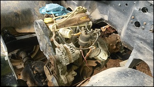

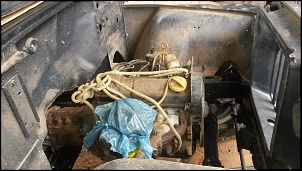

    Matraka, tá parecendo beeem melhor agora, tira umas fotos melhores dos suportes, quase não dá pra ver...
    Tuna
    Cj-5 1966 - "Tsunami"
    Vou pegar a máquina do meu irmão no sábado e tiro mais fotos. Estas tirei de celular.
    O suportes não ficaram como eu gostaria, vou fazer uns "Ls" embaixo, como cantoneiras para pegar o esforço de cima para baixo. Não vai ficar bonito mas creio que fica funcional.

    Matraka, no meu caso a base do cambio, onde originalmente tinha um coxim, ficou sentada sem coxim na base da flange que fiz. Dá uma olhada nas fotos. Tá ficando bom!
    Eu fiquei receoso de colocar sem o coxim.. pq. imaginei que aquilo serviria para fazer o "jogo" de ir e voltar de todo o sistema.
    Outra dúvida Vavá...vc soldou seus suportes com Mig ou será que Eletrodo aguenta?
    Em relação aos cardans como vc fez as medidas?
