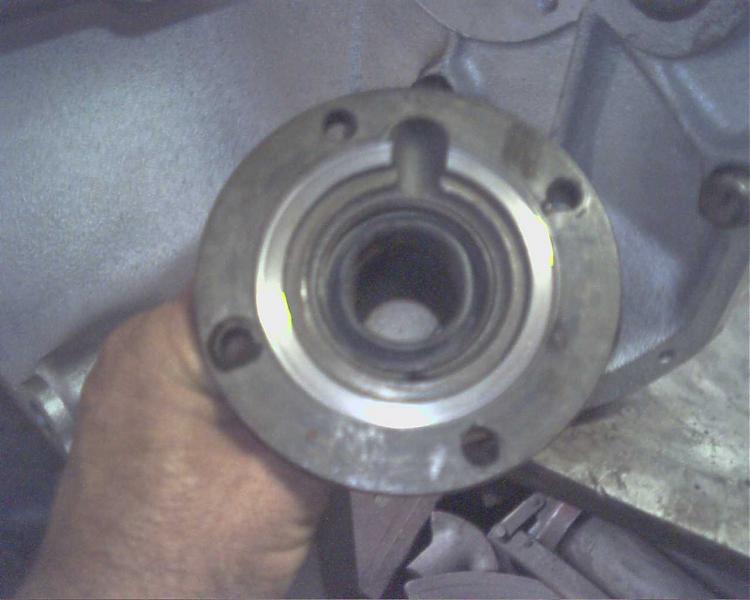

    É basicamente isso Matrakaum, O eixo nao se desloca pra frente pq a moringa impede q isso aconteça e o anel trava impede q a o mesmo se desloque para trás, e a trava que vai no piloto é justamente paro o rolamento não correr.
    Pra tirar o retentor usei uma chave de fenda, batendo nas beiradas com cuidado, nao tem mistério. Para colocar usei um pedaço de madeira e fui batendo com uma martelo de borracha até ele assentar completamente no no alojamento.
    Se não me engano eu passei uma cola de junta, mas ele entre bem justo, dispensando cola.
    Mesma coisa o retentor traseiro.

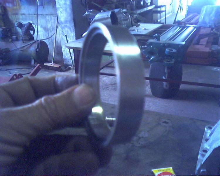

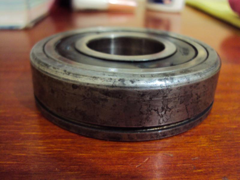

    Olha essas duas fotos da mesa vermelha, sao minhas, é que eu fiz, peguei o rolamento do opala tirei a capa e coloquei sobre o rolamento do chevete. O anel elástico do continua o mesmo (cheveete)

    Então Vavá, não ir para frente OK! A moringa segura...agora o que impede esta capa do rolamento do Opala não correr para dentro do câmbio?

    A capa é preparada no torno e "vestida" no rolamento do chevete sob pressão na prensa, e veja na capa da foto um rasgo onde tb vai ali um anel elástico. Entao são dois aneis: um no eixo e outro no própio rolamento. Entendido?
    Entendi...então a capa é vestida no rolamento sob pressão....agora matou minha dúvida...
