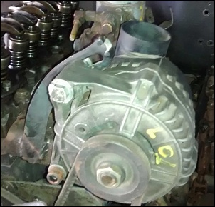

    Estou fazendo uma ligação elétrica para teste do motor. E me deparei com um problema.... eu não lembro mais como fazer as ligações do Motor de Arranque, da Bobina, do Alternador, do Módulo de Ignição e do Distribuidor. Alguém aí tem um esqueminha simples que é para eu ver o funcionamento do motor e como os coxins se comportarão?
    P.S - Do alternador, fotos em anexo, eu sei que o B+ vai direto na Bateria mas, tem um outro borne D+ que não sei aonde vai....-img_20150302_140914103.jpg

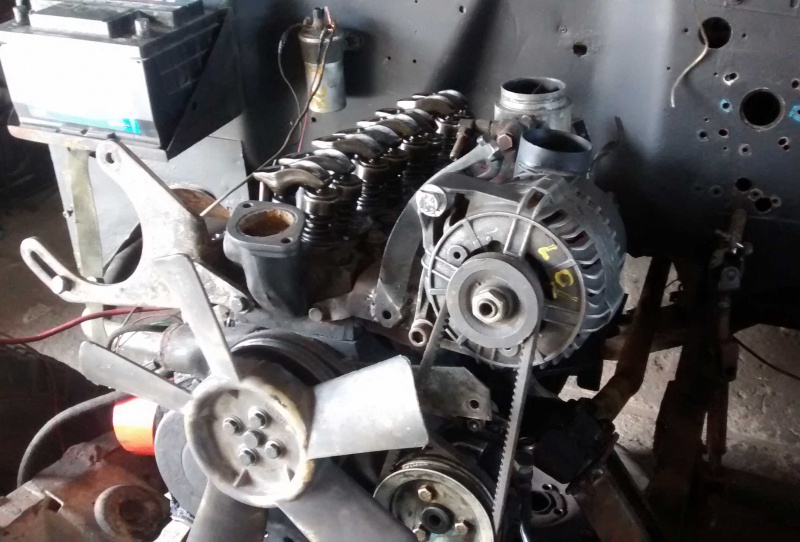

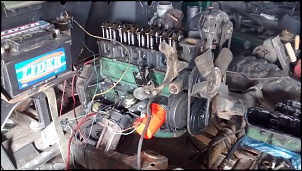

    Algumas fotos do motor, em fase final de preparação para testes.
    Foto 01 - Vista lateral, instalação elétrica experimental, só para teste do motor e ignição

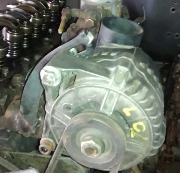

    Foto 02 - Uma das partes mais difíceis foi instalar este alternador aí. Pq. os furos dos parafusos do alternador eram muito diferentes, em diâmetro, do que os do suporte que, por sua vez, são diferentes entre si.... Virgi, aqui foi osso. E ainda tive que fabricar o esticador.
    Foto 03 - Este é o Esticador. Não sei de que carro tirei isto, eu, qdo desmonto os carros vou pegando as peças que eu acho que possa servir no Jeep, aí vou separando, na hora de usar eu escolho a que fica melhor mas lembrar de onde vieram já é uma outra história.
