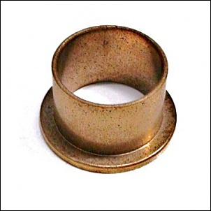

    2) Na manga de eixo há uma bucha de bronze (conforme a foto anexa) que está gasta. É normal esta bucha ou foi colocada como gambiarra?

    Esta bucha de bronze. quando desgastada tem que ser trocada..aliás ela tem uma borda(aba) que está faltando na bucha instalada....
    tem em lojas de 4x4....

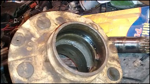

    Este cubo de roda tem algumas marcas nele. Um tiozinho aqui do lado, trabalhou em concessionária da Ford no tempo dos Jeeps, disse que as marcas que tem são dos apertos ao pé da talhadeira mas o importante, segundo ele, é que aonde a capa do rolamento assenta não tem marcas. Ali ele falou que se tiver marcado já era... e realmente parece que forma uma pista aonde esta capa pega. Será q o cubo que estava no Caroço tá bom?

    A capa do rolamento tem que entrar justo. se entrar e virar tem folga..
    O correto é fazer uma nova usinagem no local.....enche com solda e torneia na medida.
    Tem como colocar o rolamento do cubo do 4x4 da ford f 1000.....que é um pouco maior (pouca coisa) e o rolamento mais largo, e usa o mesmo retentor original do cubo......no eixo a medida é igual...
    Comprei estes rolamentos para colocar em dois cubos que estão com o lugar da capa gasto....

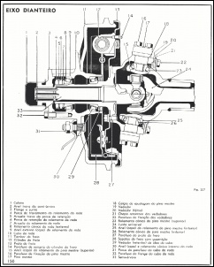

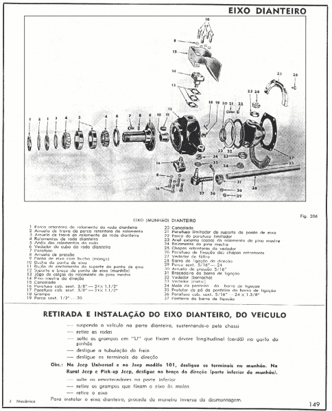

    Boa noite. Matraka1 o Antonio é super entendido, e já te respondeu. A bolota nao sai do eixo. Acompanhando
    Isso me ajudou muito.
    http://ruralwillys.tripod.com/mecani...cemecanico.htm

    Esta é a bucha do semi eixo dianteiro.. (Jipebras).
